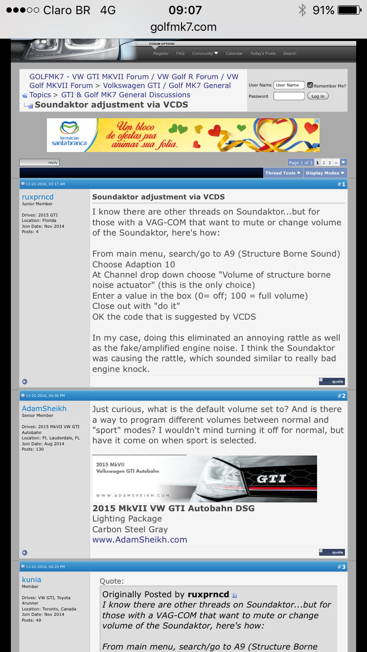

Também tenho interesse em saber se o hardware de emulação de som existe no gti básico.
Ele é chamado de Soundaktor e tem algumas threads ensinando com mexer nele via vcds, como essa:
http://www.golfmk7.com/forums/showthread.php?t=6713
Porém eu nem sei se ele existe no gti básico, e se existe, em que volume ele vem, visto que no básico não é possível mudar os modos.
