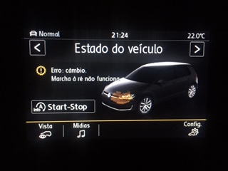

Dessa vez, eu fui o sorteado.
Ontem andei com o carro normalmente, estacionei e fiz compras, quando voltei ao ligar apareceu o erro. Nunca havia acontecido nada de anormal na transmissão.
Levei para a concessionária...
Golf Alemão, 37 mil quilômetros rodados.

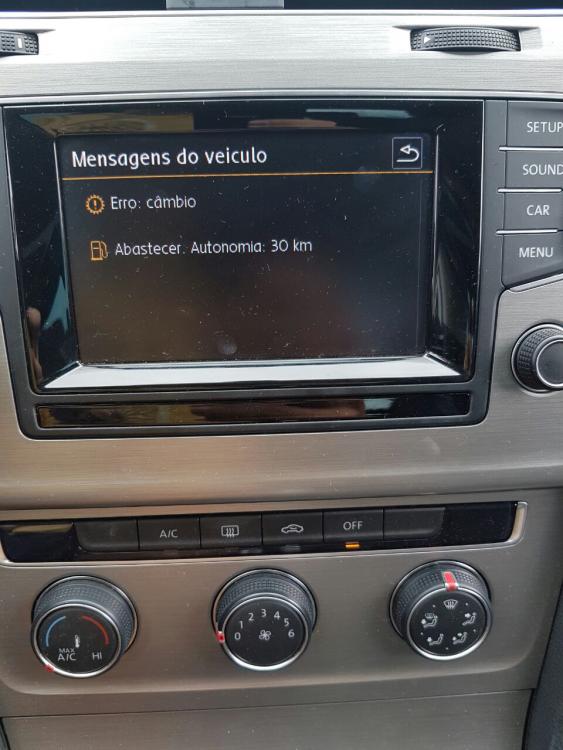

Ontem, descobri outro Golf TSI Highline alemão 14/15 que deu o mesmo problema. Substituiu a mecatrônica. Ele foi retirado da concessionária em outubro/2014 conforme informação do proprietário. Segundo ele, o carro ficou absolutamente normal depois da troca.
