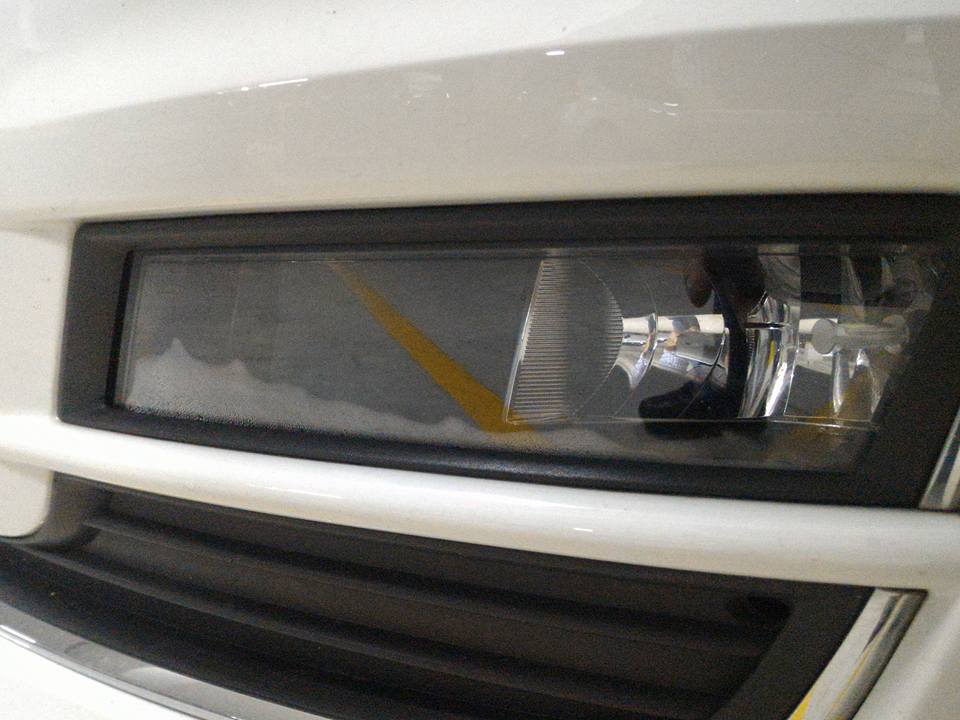

Pessoal,
Ontem acabei peguei a chuvarada perto do Aeroporto de Congonhas, peguei chuva e rua parecendo cachoeira, infelizmente acabou entrando agua no farol de milha do lado esquerdo e ficou embaçado. Alguém sabe como eu posso fazer para tirar esse vapor d´agua?

Vi ontem e hoje e ainda continua embaçado, acho q entrou um pouco de agua msm... Q M....
o meu fica assim mas tenho certeza que não entra água. Não consigo ter certeza no seu caso, só olhando durante uma chuva.
O meu sempre volta muito rápido para o estado natural.
Mas caso esteja realmente entrando água sugiro levar até uma CSS e solicitar a verificação e a troca posteriormente.
No meu acontece o mesmo, porém some rapidamente e não há indício de que esteja acumulando água. Acredito que essa condensação seja normal, por  mais absurdo que pareça - nem auxiliar de carro popular condensa como o do Golf.
isso dai acontece em todos os golf que foi discutido sobre isso conforme relato dos donos, o meu tb, se pego chuva meio forte, chego em casa ta todo embaçado, mas no dia seguinte ja some, eu nem encano com isso, só me preocuparia se ver agua dentro, no farol no caso o meu de xenon tb fica embaçado quando pega chuva demais, mas ele evapora sempre no dia seguinte, tem que cuidar tb se caso ja trocou a lampada do farol de neblina e nao fechou direito o local da troca que fica embaixo do para lama, se nao fechar ali direito vai entrar agua
Sobre os faróis, o manual prevê isso e fala para não se preocupar. Os milhas, não sei. Mas acho que a lógica é a mesma.
