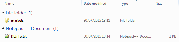

Eu formataria o cartão e colocaria a nova atualização.
Não se esqueça do arquivo DBinfo que fica fora da pasta markets.
Veja também se você tirou a proteção contra gravação no SD card. É um botão na lateral.

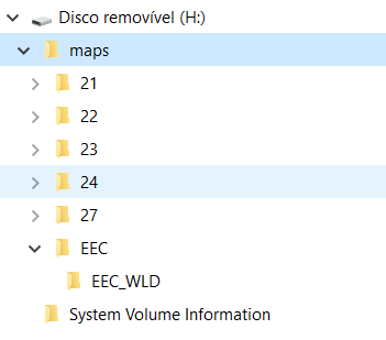

3 horas atrás, hugotinini disse:
Higor, veja se é esta a estrutura de arquivos na raiz seu cartão SD.
Capture.PNG.8c74076405ca09f4958af066c303
Sim é esta a estrutura e foi esta a ultima versão que baixei (30/07/2015) não está rodando, baixei duas vezes.

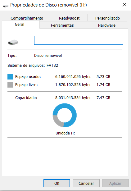

Pessoal,
Somente para fechar o tópico:
Graças a ajuda de nosso amigo anghinoni1982 consegui recuperar meu GPS.
O processo foi o seguinte:
-Coloquei no Windows que coloca-se o cartão nas configurações padrões que saiu de NTFS e foi para FAT32
-Formatei por completo o cartão (Não mais exclui os arquivos e não usei a formatação rápida) o cartão ficou zerado o que antes sempre fica de 20 - 70 mb escondido
-copiei os arquivos para o SD e testei
Obrigado pelas dicas e ajuda
