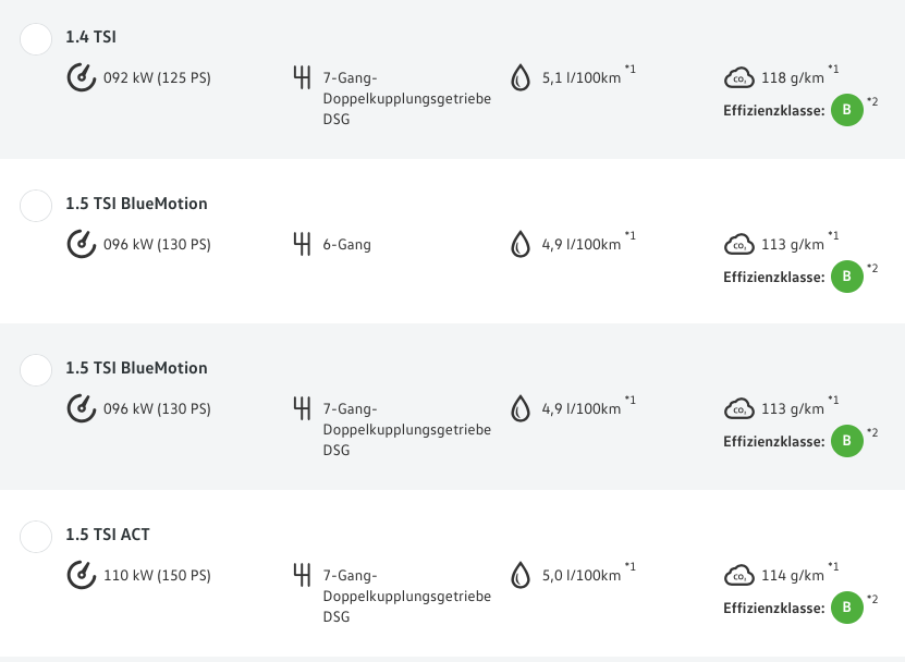

Rodrigo, seu comentário me fez pesquisar melhor. Obrigado. :)
Realmente, tanto a versão manual quanto a automatizada tem torque de 320 Nm.
Sobre os câmbios DSG7, a VW também tem duas versões: Uma para motores pequenos, com torque máximo de 250 Nm e outra para motores maiores, com torque máximo de 600 Nm. Ou seja, quase certo que o Polo GTI utilize essa segunda versão.
Para os céticos, a informação foi extraída do site da VW. Segue a fonte: http://en.volkswagen.com/en/innovation-and-technology/technical-glossary/7-gang-dsg-getriebe.html
Sendo assim, o DSG do Golf 1.4 já opera no limite de especificação.

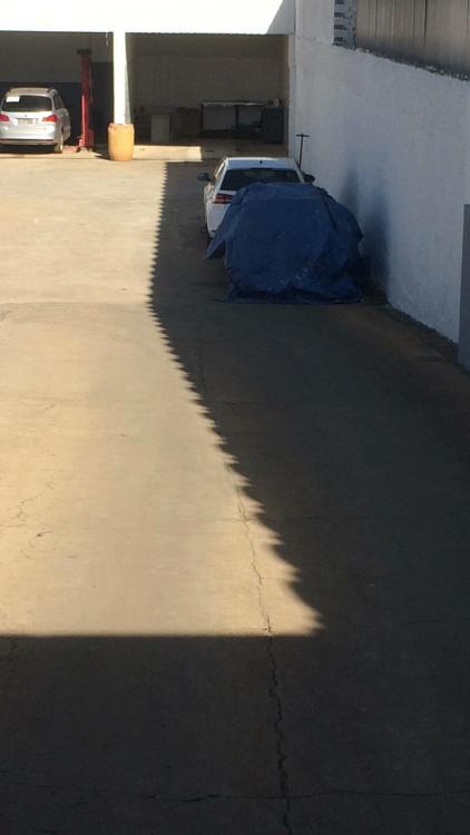

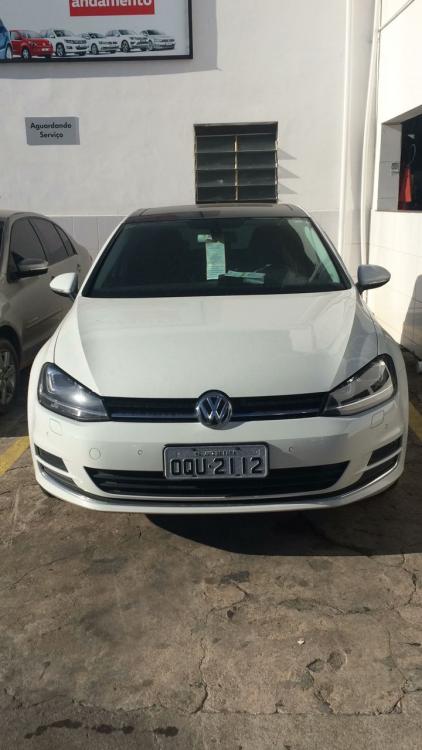

Travou sim, travou na segunda marcha. Quando era pra passar da 2a pra 3a, apresentava esse erro no câmbio. Ai da 2a, só passava pra 4a por volta de 6.000 rpm.
E pelo visto, vai passar muito tempo lá, demorar, no mínimo, 30 dias, além dessa 1 semana e meia, que já estão lá.
