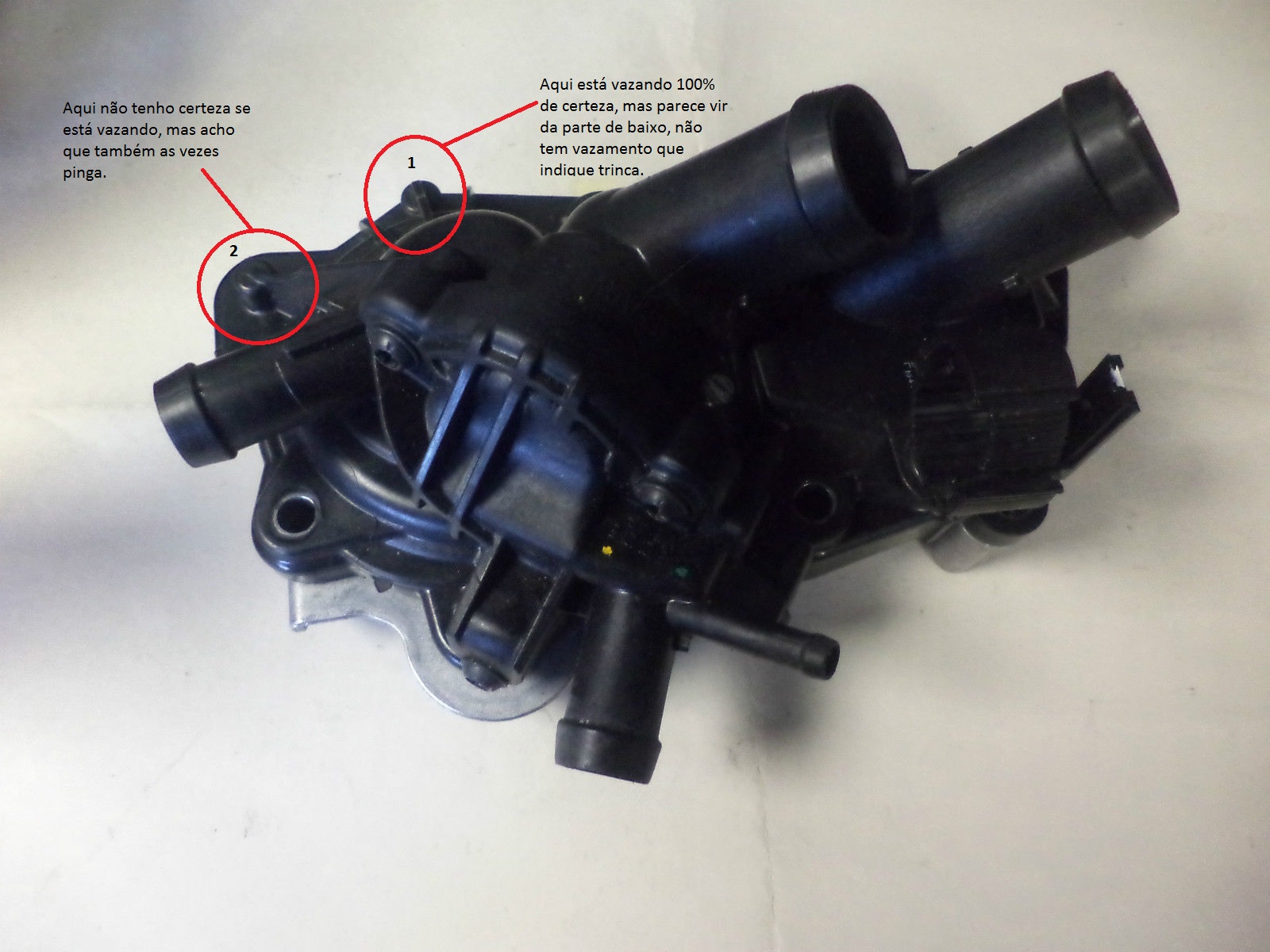

FOTO da peça:
56c32dbb58227_BOMBADAGUA.thumb.JPG.47a48
Ela fica do lado direito, olhando de frente para o carro, perto da bateria.

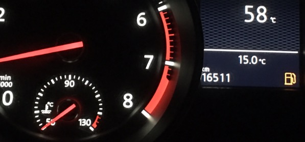

Outra coisa, sabe me dizer se é normal o GOLF demorar pra acionar a VENTOINHA?? nossa, ficou um tempão aqui, e em nenhum momento acionou, mas não passou de 90º, claro, lembro que acionou poucas vezes comigo.
17 minutos atrás, Desmios disse:
Amigo, vc controlou a temperatura com um scaner?
Pergunto porque esse termometro do painel não é fiel, só vai para a escala vermelha quando já está superaquecido. Pode estar com problema na termostática e o vazamento/defeito na bomba ter ocorrido em virtude de um prévio superaquecimento...
Conselho, confere bem esse defeito e corrige logo, pq um motor do Golf deve sair bem caro...
1 hora atrás, RED883 disse:
pior que ela aciona, mas raramente, por isso estou achando que só em casos mais elevados e que o golf tem um projeto muito bom, porque chega nos 90º de boa, e não passa disso nunca, mas ela já acionou sim, porém vou ficar atento nisso.
vlw
vlw
Tenta ligar o AC,veja se não vai ligar a ventuinha mais rápido.
Abraço e boa sorte.[emoji1306]
11 horas atrás, Lobin disse:
O líquido de arrefecimento chega a 98 graus Celsius, quando é acionado o segundo estágio do eletro ventilador - medi com o OBDII.
vlw pela info, acha que o carro na lenta, chega nisso???
porque o sistema do Golf é muito top pra esfriar o carro
Agora, Desmios disse:
A temperatura fica entre 95oC e 98oC em condições normais. O ponteiro serve apenas para termos uma referência, não indica valores precisos de temperatura.
3 horas atrás, Lobin disse:
o meu aqui, ficou um tempinho e não acionou a ventoinha... mas o ponteiro permaneceu nos 90
1 hora atrás, Desmios disse:
Esse ponteiro mexe apenas quando a temperatura atinge um valor anormal. Se ele passar do centro, é porque há algo muito errado, o que exige o desligamento imediato do motor. Como afirmei anteriormente, ele não apresenta um valor preciso de temperatura.

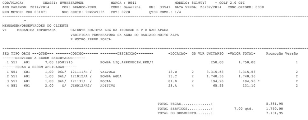

Alguém mais teve esse problema???
O meu carro apresentou isso tbm agora, aos 44 mil km.
Só q a Volks FDP não quer cobrir na garantia. Tive uma batida e o carro ficou parado mais de 2 meses por conta da propria volks, com isso, atrasei pra fazer a revisão, que nem tinha dado os 10 mil km ainda quando fiz.. mas como eles alegam que tem que ser a cada seis meses, disseram que perdi a garantia. O engraçado é que o carro deu erro no airbag e no sensor de chuva e trocaram (perda de garantia "seletiva", ao gosto deles). Detalhe que na última revisão, há dois meses atrás, não viram isso.
Vou ser obrigado a processar, pois nao tenho 2400 reais no momento pra pagar isso. Como sou da área jurídica, sei que num caso desse a vitória é certa.. primeiro porque é o que se chama de vício oculto/redibitório, sendo irrelevante a garantia oferecida pela Volks, segundo porque houve falha no serviço, já que na última revisão não me alertaram nada. Porém, sei que essas coisas demoram.
Acham q da problema ficar rodando? Nunca vi o ponteiro da temperatura subir muito, dificilmente ando mais de 20 km seguidos num dia e o vazamento é quase imperceptível.
