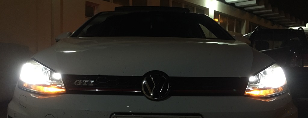

Seguindo tutorial do @ac.jacques, consegui habilitar pisca aceso (30%) junto com lanterna e farol.
Vou diminuir pra 20%.  Forums gringos relatam a possibilidade de derreter o farol.

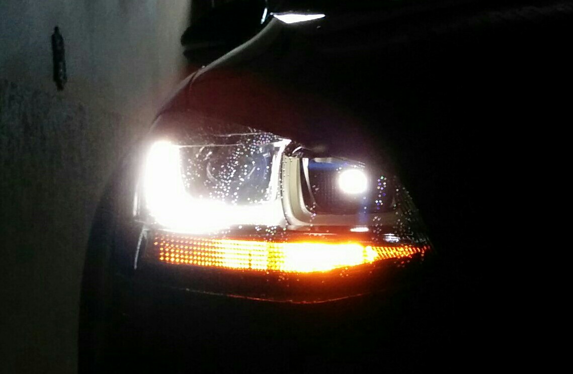

post-1227-0-19702000-1440248356_thumb.jp
Aguem sabe como configuro a intensidade dos led U.  E deixar eles como luz unica quando liga o xenon parecer um so
