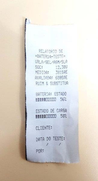

Bateria - Fim da Vida Útil
legal que pelo menos o carro deu o próprio diagnóstico e não te deixou pensando mil abobrinhas.
Com relação ao tempo de duração é relativo, depende da data de fabricação da bateria, quanto tempo o carro fica parado na semana...resumindo N fatores. Não achei de todo ruim o tempo não.
Meus ex 307 e Azera quando chegaram nesse estágio de bateria ficaram loucos ligando e desligando farol e parabrisa e não era possível dar partida. Isso me levou nas 2 situações achar que era uma pane elétrica e não simplesmente bateria no fim da vida.
A ajuda do diagnóstico te ajuda a saber se chama o guincho ou só vai à uma casa de baterias.

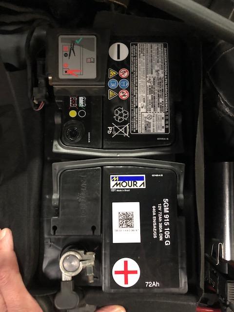

@RicW forçando a partida 3 vezes, e percebendo que o motor da partida não levantava força, decidi chamar o socorro para a famosa chupeta. Quando o veículo ligou percebi que alguns dados haviam resetado:
a - Dados referentes ao consumo (Acumulado, Desde a Partida e longo prazo)
b - Horário do relógio.
No entanto, o calendário (data) ficou mantido, e as demais configurações da rádio, inclusive logos.
Será que há algum risco de desconectar os polos para a substituição da bateria?
3 minutos atrás, Barbosa51 disse:
Cardeque vc usa o start-stop?
Pouco! Minhas rotas não costumam contemplar muitas paradas. Já teve dias com 25 partidas, por causa do star-stop.  Porém, e analisando as 2 semanas de uso da bateria (uma amostragem bem satisfatória), conclui que o motor de partida exigiu 8.400 requisições à bateria.

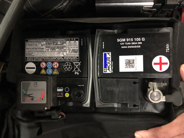

Não deu para esperar até amanhã não. Dei partida, percorri 46km, e parei para almoçar. Volto para o carro, tento a partida novamente, e o carro se nega. Liguei para uma SOS bateria que trouxe uma Moura de 60A, por R$ 330,00 e 18 meses de garantia. Já dei 5 partidas nela, desde as 15h30 só para variar..... Eu uso o veículo para trabalhar, não dá para ficar esperando boa vontade da VW para resolverem esse tipo de problema. Ou tem garantia, ou não tem, e ponto final. Deixar o meu veículo lá 3 ou 4 dias, está fora de cogitação.
Antes as 12h00 liguei para VW pelo 0800, e segui um tortuoso caminho digitando números até que um humano entrou em linha. Questionei como funcionava a garantia da bateria visto que o veículo era importado, e a bateria de fabricação Espanhola, e sem base no Brasil. Depois da atendente  consultar um supervisor (nunca sabem de nada, para variar) me foi informado que, conforme o certificado de garantia da bateria garantia entregue juntamente com o veículo, o prazo é de 1 ano. Jurei de pé junto que essa bateria não foi fabricada no Brasil e não veio certificado algum a respeito da garantia dela. A atendente bateu o pé e defendeu a tese de que veio sim.  A lorota com a VW perdurou por 18min e 47seg, tempo aliás utilizado para abrir um protocolo onde solicito a cópia desse documento que explica a condição de garantia da bateria. Me foi solicitado que o veículo fosse levado para concessionário para ser diagnosticado o problema, o que, obviamente eu disse que faria, mas não farei até porque a bateria nova já foi instalada, e antiga ficou à "base de troca".
O concessionário confirmou que a garantia OEM da VW (Leia-se bateria Exide) é de 1 ano. Então, a bateria AGM de R$ 1.500,00 só tem 1 ano de garantia (e ainda precisa ser encomendada). Se o concessionário trabalhar com outros componentes não OEW VW, como baterias Moura, Heliar, etc, o que vale é a garantia do fabricante variando entre 18 e 24 meses.
