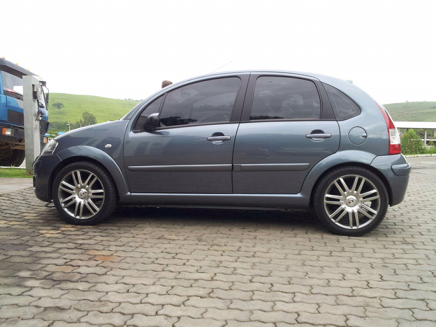

Já tive a krmai modelo K15 17" e gostei bastante da qualidade da roda, nunca tive nenhum problema grave. Nunca comprei Raw mas acho a KR com acabamento muito bom, parecendo ser melhor.
Inclusive na época a Volcano lançou uma roda com o desenho muito parecido e achei o acabamento inferior.
IMG_0411.thumb.JPG.fb66805debeed95998caa
