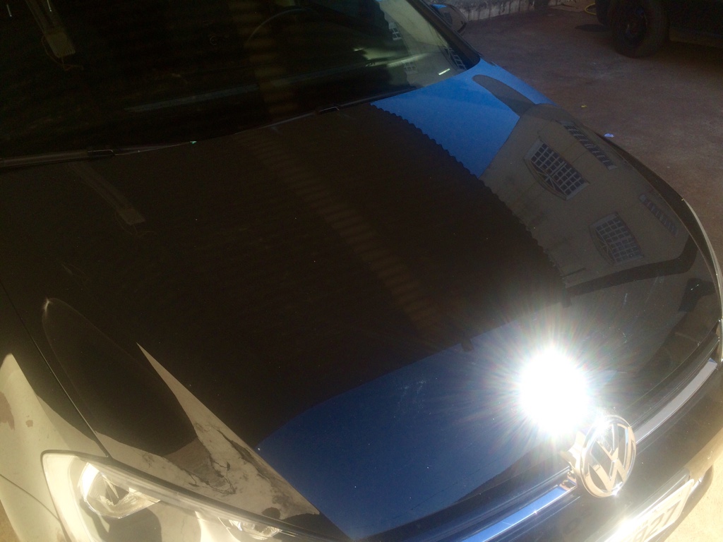

Até então este era inicialmente o estado da pintura do veículo:
Filipi trabalho por 3 dias, entre 08h00 e 21h00, ou seja, algo em torno de  30 horas em cima da pintura. Fiquei impressionado com a quantidade de tempo necessário. Não sabia que isso poderia ser tão trabalhoso. Mas enfim, aqui está o resultado apresentado pelo detailing:
Detalhe: O rapaz limpou todas as partes cromadas, inclusive a parte negra do logo encardido da VW, removeu as manchas de água do vidro, etc. O valor total ficou em R$ 700,00, coisa que aliás e assistindo com os meus próprios olhos a trabalheira (mais de 30 horas de serviço) e a qualidade materiais empregados, considerei justo.

Algo que ele me contou é que o verniz do Golf é bem diferente do verniz de um veículo normal. Ele não soube explicar tecnicamente o detalhe desse verniz, mas a grosso modo disse que o verniz do veículo é bem "duro" e essa teria sido a minha sorte.
Segundo ele isso é um resultado final atingido de mais ou menos 92%, do que seria o ideal. Se o verniz não tivesse sido tão agredido anteriormente o resultado seria ainda melhor.
Acrescentou que para utilizar cera de carnaúba melhor esperar cerca de  1 semana mais ou menos. Ele passou algum produto para proteger a pintura, a base de sei lá o que, e que dura uns 6 meses.
