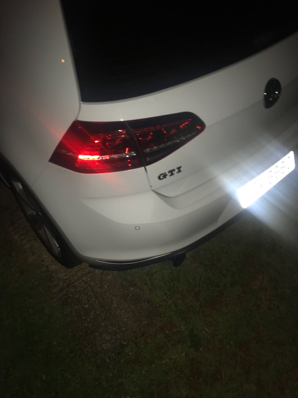

Pessoal, estava mexendo nos codings para ativar algumas opções e sem querer liguei esses dois Leds da lanterna. Eu preciso apagar ou acender do outro lado. Alguém sabe como chama? Ou o caminho? Muito obrigado!!
