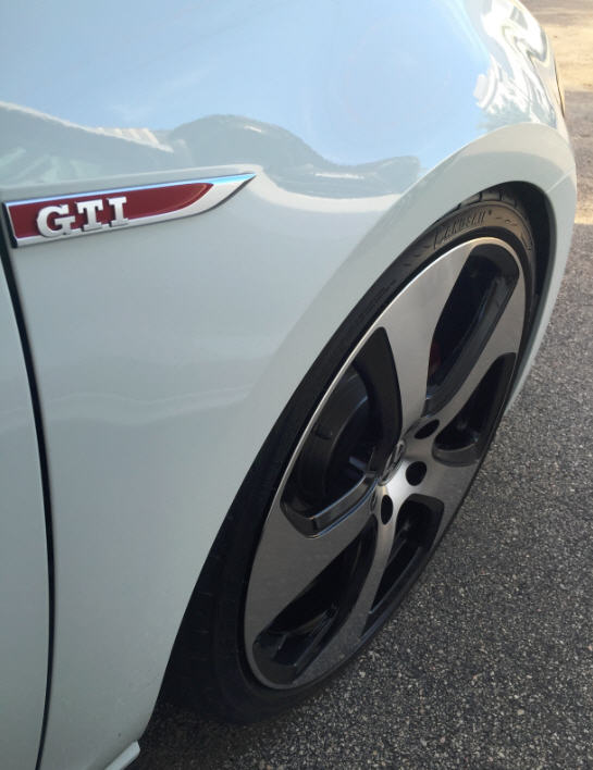

Amigo,
Onde você comprou essas rodas Austin? Qual o aro da sua roda?
Em 8/16/2016 at 0:02 AM, CalvinAFC disse:
Amigo,
Essa está com cara de aro 20!!!! Ela aparenta ser muuuuuito maior que as rodas 17 do Jetta.
