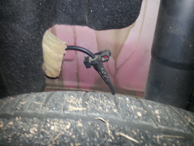

Pessoal descobri o motivo do barulho do meu na traseira é um fio q fica preso na lataria do carro isolei o mesmo com esponja e deu certo!. Só não consegui postar aqui por causa do tamanho mas coloquei no facebook do mk7 brasil quem puder ajudar a compartilhar aqui! Agradeço desde já!

Só consegui postar esta, diz q nao posso pois tem só 100 kb disponível no face coloquei um vídeo tbm, mas com esta foto ja da pra saber q fio é coisa muito simples de se fazer, me adimiro da volks deixar isto solto na carroceria fazendo barulho, abram a porta traseira mexam no cabo que vão ouvir dentro do carro o barulho.

Luiz, a foto acima parece da caixa de roda, lado direito. Correto?
No meu caso isto resolveu!, nas rodas traseiras dos dois lados, so isolei o cabo q é bem flexível e fica batendo na carroceria, coloquei uma esponja só pra ver se ia parar, como não acreditava que era este motivo, coloquei a esponja de qualquer jeito, mas agora ja arrumei e ficou atrás da cobertura de carpete!
Ricw isto mesmo mas as duas tem este fio. É bem simples de saber se o seu é so o fio senta dentro do carro e pede para alguém mexer no cabo q vc vai ouvir dentro do carro ou isole os dois cabos e de uma volta com o carro!
