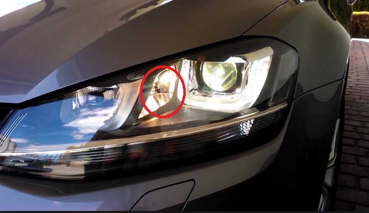

@JSRN seu carro tem farol de Xenon de fabrica?
Se sim, coloque ele no modo de condução normal, ligue o farol baixo e de seta para esquerda, irá ligar uma luz halógena na parte esquerda do farol, faça o mesmo procedimento do lado direito e irá acender a mesma luz.
Se uma delas não funcionar, está queimada aí é só trocar.
Essa é a luz AFS:
Agora se o seu não tem, pode ser o farol de neblina. Ligar ele e verificar.
@JSRN
Acabei de ler novamente o seu post. O seu é pacote cabra macho que esquenta o fiofo. Rs rs
Igual ao meu...😂
Entao sua luz de curva fica sim no farol. Só seguir o procedimento que informei acima. Provavelmente alguma luz esta queimada. Se trocar e o problema persistir ai o melhor jeito é ir na CSS.

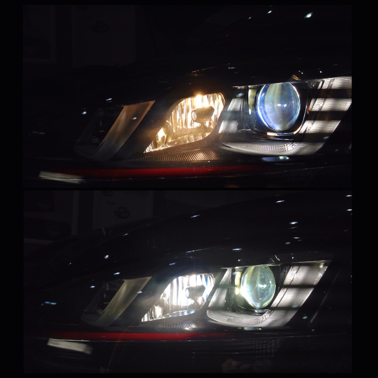

Essa semana aconteceu a mesma coisa comigo! O meu é um GTI Alemão 14/15. Troquei a lâmpada eu mesmo e resolveu. A do lado direito tinha queimado, mas depois que o painel avisa que está com erro, nem a do lado esquerdo acende mais. Na concessionária é bem caro trocar, então comprei lâmpadas muito melhores pelo Mercado Livre e eu mesmo troquei. Coloquei Philips Diamond Vision, luz bem mais branca que as originais amareladas. O modelo da lâmpada é H7 12v, 55w. Tem que tomar cuidado pois vendem muita falsificação, então se quiserem detalhes de como trocar ou de qual vendedor comprei, me avisem!

Troquei pela Philips Diamond Vision, H7 12V 55w. Ficou muito boa, ela é super branca! EU mesmo troquei e foi super fácil! Peguei a dica em um forum gringo que o cara também trocou por essa e postou essa foto. Abs
Paulo, eu comprei pelo Mercado Livre mesmo e eu mesmo fiz a troca, é bem simples. Acabei comprando dois pares da Philips Diamond Vision, H7 12V 55w, e estou com um sobrando, pois meu irmão não quis para o carro dele. Foi R$ 200,00 cada par. É de SP mesmo? Se tiver interesse em ficar com esse par que sobrou, só me avisar. Está lacrado na caixa ainda. Posso até te mostrar como troca ou trocar para você. Abs
