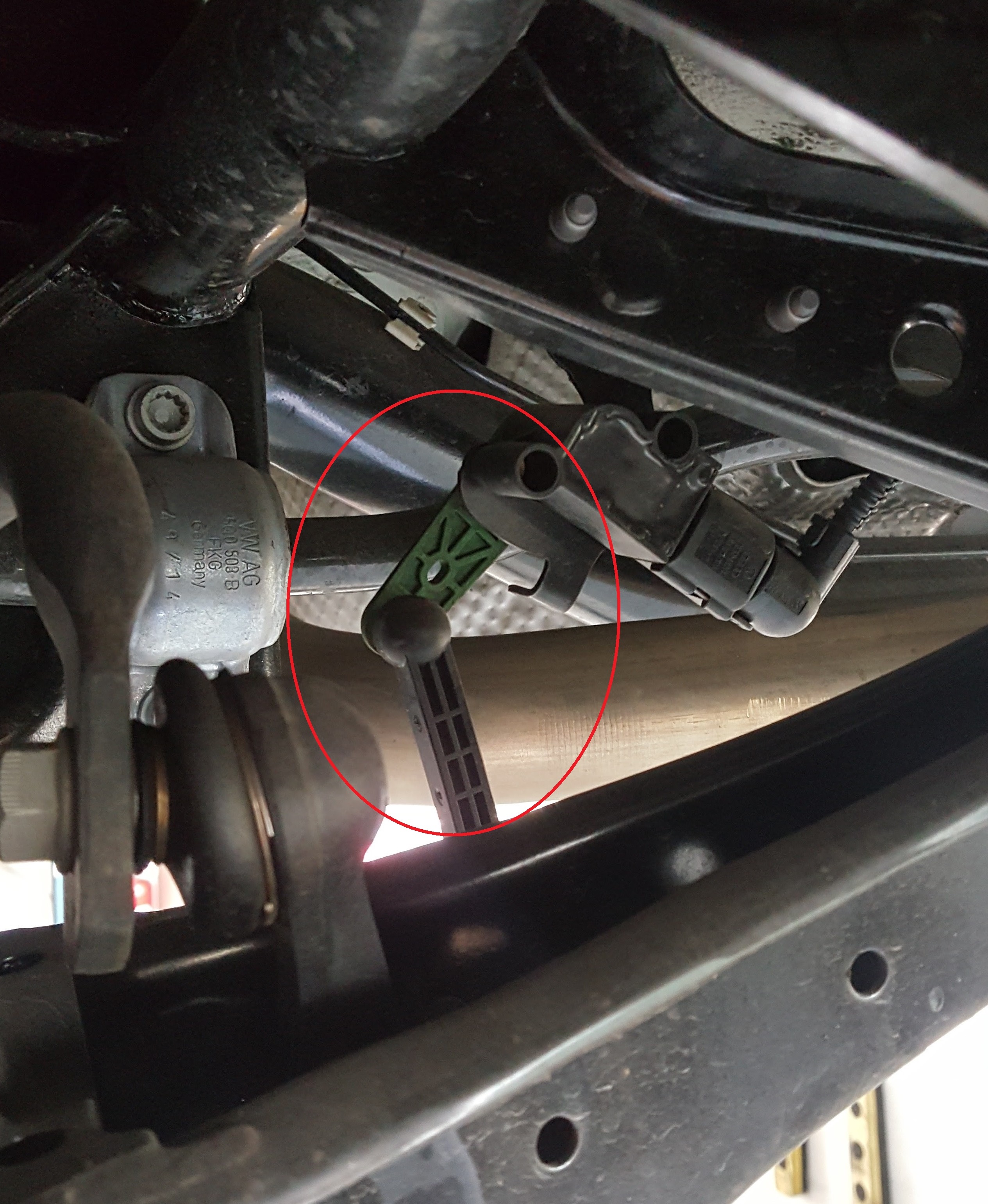

@Thiago Mobilon pelo menos no meu que é pacote exclusive, a regulagem do facho é eletrica.
Quando ligo o carro, dá pra ver o facho de luz descendo, indo pra esquerda e depois subindo.
Na roda traseira esquerda, tem esse sensor que regula a altura dos fachos de acordo com o peso do carro:

O meu também, quando liga ele sobe, desce, se mexe etc, mas li que ainda assim tem a regulagem normal que vc faz no farol (e tem realmente um espacinho pra colocar a chavinha e mexer, tanto que fiz no do passageiro).
Quando chegar em casa vou checar se esse sensor está no meu, vai ver ele está quebrado e eu nem vi..
Chequei e essa peça está lá, aparentemente tudo normal.
O problema é no farol, mesmo, deve ter quebrado alguma peça lá dentro. Teria alguma forma de consertar isso? Ou onde eu encontro outro original para comprar? Na internet só encontrei o paralelo com dois Us.
