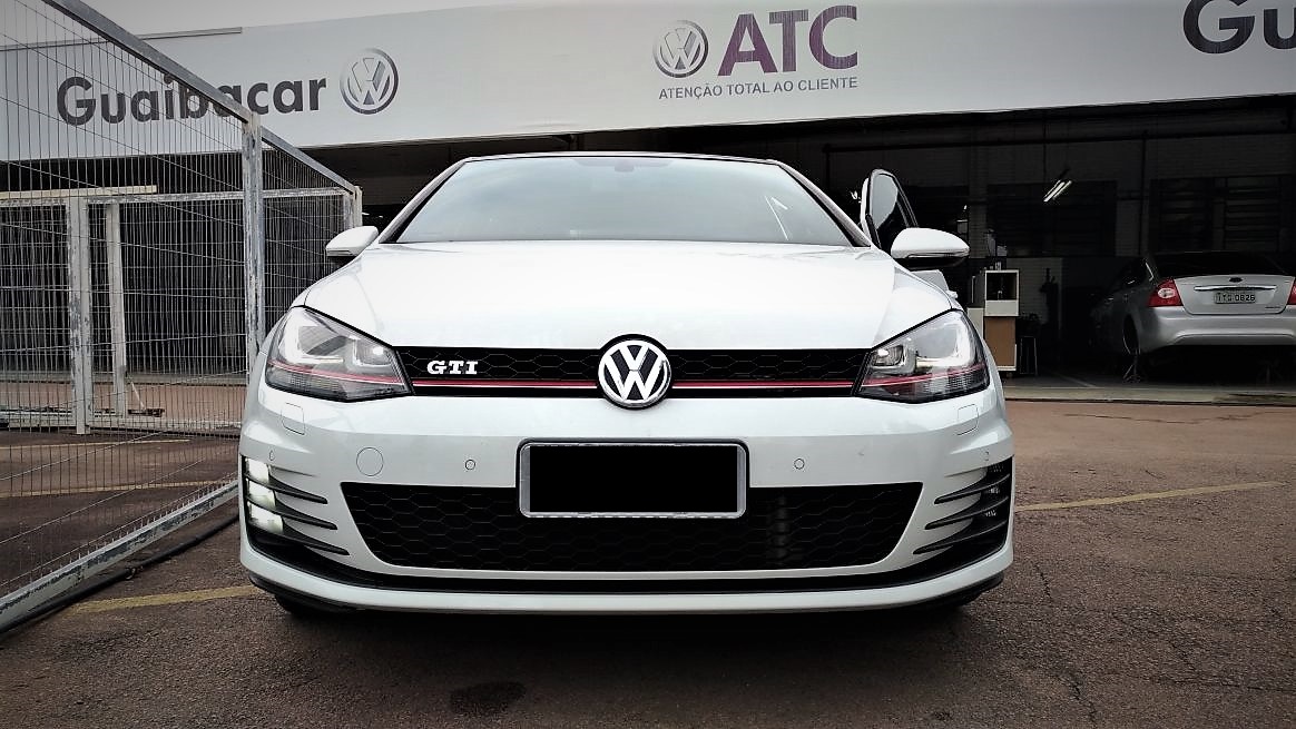

Ressuscitando o tópico, também tive um problema com o farol de neblina esquerdo do GTI/2014.
Comprei o carro no PR (comprei na ShiftCar em Curitiba no último fds) e fiz a viagem pro RS.  Numa das paradas de pedágio, vi o reflexo do carro na traseira de uma caminhonete preta, e notei que a luz de neblina esquerda estava apagada. Nessa hora, estranhando, dei uma girada no volante para a esquerda, e vi que a luz acabou acendendo - daí desencanei e segui adiante.
No dia seguinte, levando o carro na ccs para uma revisão geral, percebo que a luz de neblina esquerda está apagada. Ao virar o volante para o lado esquerdo, nada acontece...
Conferindo com atenção, sem danos visíveis (por colisão ou infiltração). Se tiver que morrer na ccs, seria 2k. No mercadolivre tem de 450 e 900, mas nunca comprei peças pelo ml e nem tenho muito parâmetro pra saber se a coisa é paralela zoada ou original vw.
Vcs que são experientes no carro, sabem se tem algum segredo ou é caso de desembolsar o cascalho já de cara?
O meu estava tbm falhando. Desmontei e abri (secador, amolece a cola e as travas dessa forma sem danificar) e veriquei q um conector interno da placa de Led estava mau encaixada (acho q pela trepidação) encaixei bem e não tive mais problema
Resolvido.
De início, a consultora da concessionária havia dito que tinham testado a conexão do farol de milha, e que realmente deveria estar queimado.  Me recusei a fazer a troca, e só autorizei o serviço essencial (troca da bomba dágua). No fim das contas, conversei com o mecânico (que havia trocando a bomba d'água do carro), e pedi que ele desse uma mexida no conector pra testarmos, porque estava estranhando o comportamento do farol (liga/desliga).
O cara mexe ali e aqui, e quando testamos novamente, fiat lux! hahahaha Momento de felicidade indescritível. Dei 10 pila pro brother pela alegria, e já fiquei de olho torto pra consultora na hora da saída :D
