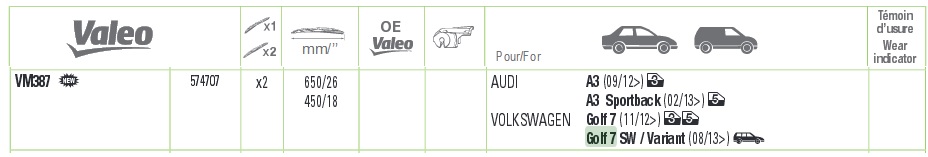

Um outro informou que utilizou as palhetas da Valeo: Modelo VM387: https://www.amazon.com/Valeo-574707-VM387-Silencio-X-TRM/dp/B00SRACAOO
No site da amazon o tamanho está incorreto, mas alguns que compraram, gostaram.
Especificações da Valeo: cK34DJTo.jpg
E uma coisa que li e que a maioria fala: As palhetas originais são horríveis!
