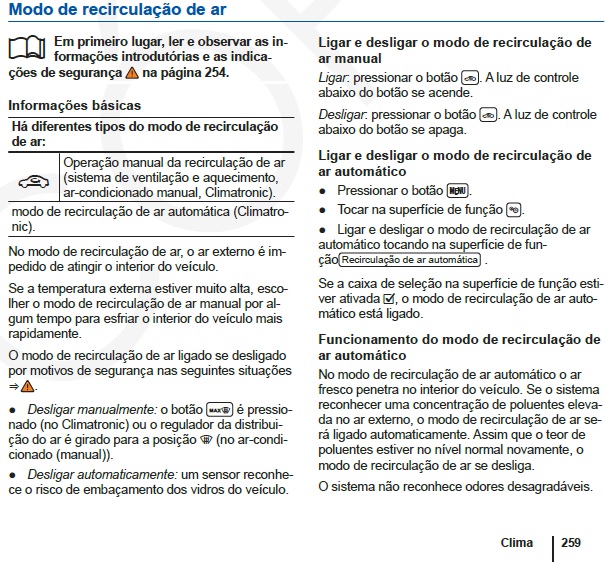

Sim, isso mesmo.
Segue o que o manual diz:

No própio Manual fala que o sistema não reconhece odores desagradáveis
Do Manual:
Funcionamento do modo de recirculação de
ar automático
No modo de recirculação de ar automático o ar
fresco penetra no interior do veículo. Se o sistema
reconhecer uma concentração de poluentes elevada
no ar externo, o modo de recirculação de ar será
ligado automaticamente. Assim que o teor de
poluentes estiver no nível normal novamente, o
modo de recirculação de ar se desliga.
O sistema não reconhece odores desagradáveis.
