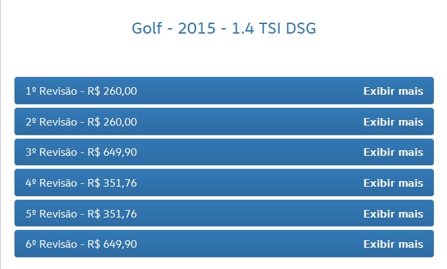

Se você ver:
1 e 2 revisão, o valor da mão de obra está incluso, aí só entra oleo e e bujão.
3 revisão, sai a mão de obra gratuita e tem que trocar o filtro do ar condicionado
3 e 4 revisão, sem mão de obra inclusa e troca-se apenas oleo e o bujão.
6 revisão, troca-se oleo, bujão e filtro do ar condicionado.
Enfim, isso é a revisão básica que a VW faz para você não perder a garantia de 3 anos, ai nesses valores não está incluso que a cada 2 anos, deve-se trocar o fluido de freio, ontem assistindo a um video do ADG no Youtube, fiquei sabendo que a troca do liquido de arrefecimento deve ser feita a cada ano.
No manual de manutenção, explica tudo o que deve ser feito no carro.

Se você ver:

Fiz o orçamento para 7º revisão na Sorana, o que acham?
R$625: Revisão (itens básicos: oleo, filtro, anel e checagem de itens)
R$ 260: Troca Fluído freio (atingiu 2 anos meu carro)
R$ 200: Limpeza e troca fluido radiador
R$ 457,5: Troca de velas
Total: R$ 1542,5

Acredito que estão te passando a perna! A revisão básica é uns R$ 400,00. Agora R$ 457,00 pela instalação de 4 velas chega a ser uma afronta. Fluído de freio está no preço.... Limpeza e troca do fluído do radiador talvez seja desnecessário. O próprio motor se encarregou de evaporar parte do fluído de arrefecimento, e você, teoricamente, deveria repor com o fluído próprio. E limpar o quê em sistema hermético circulando no bloco de alumínio?
É, só achei a troca do fluído de freio ta com o valor bom mesmo... É pouco mais do que gastaria pra fazer por fora. Velas e liquido de arrefecimento nem pensar. Alias o líquido do arrefecimento foi sugerido pela consultora.
Agora o valor da revisão básica vai ser difícil, pq a partir da 6º não é mais tabelado. Teria que sair fazendo orçamento em várias css.
