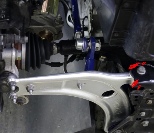

Bom dia amigos, venho acompanhando o forum a um tempo e quero relatar algo.
Tenho um Golf tsi, da primeira leva que veio, importada da Alemanha, e ta com 25 mil km e desde os 15 mil tava com nhec na suspensão dianteira. (quase sempre mais no lado direito) Quase imperceptivel, mas sabia que sempre que passasse nas lombadas ia fazer um TOC, ou nhec e isso me irritava! e tem irritado. Li mtos relatos bons aqui e fui testado possibildades
Tirei bieletas, troquei elas de lado. Mexi na bucha da barra estabilizadora. Fiquei na concessionária um dia todo vendo isso e nada. Decidi mexer por conta numa oficina, eu sozinho.
Tirei o parafuso 18 da Bucha da Bandeja, e ela ficou com movimento livre, e vi que quando ela sobe e desce ela bate no sub-frame. O que eu fiz? Coloquei ali onde ela é encaixada e as borrachas tem contato com o metal do carro, aqueles Feltros que colocam embaixo de cadeira. foi incrivel como o barulho sumiu! Queria relatar, pq gastei 2 ou 3 latas de Graxa que saia logo e não adiantava nada. Fiz de tudo, e agora com o feltro, me certifiquei que o barulho vem dali
É isso ai, se alguem não souber o que fazer, coloque um material assim que vai silenciar o barulho
3 horas atrás, fenvalle disse:
Em vermelho foi onde coloquei os feltros... entre a bucha e o Subframe. Na parte de trás (oposta ao parafuso)

1 hora atrás, eduardo souxa disse:
obrigado pela ajuda ; ontem levei pela 10 vez em 1 ano e meio e eles encomendaram dois adormecedores ..mas vou deixa eles verem se vai ser preciso trocar mesmo ..... pq na 9 vez que foi a 15 dia foi trocado a Mancal do amortecedor e levei um barulho novo para casa que faz direto ...foi trocado o mancal so do lado do motorista...
fim de semana vou fazer esse sistema que vc me mandou valeu...
Essa foto e do seu carro?? barra estabilizadora azul com bieleta?
E melhor que a origianal?
Não é do meu carro não, peguei na net colocando Subframe e Low Control Arm. Esqueci de mencionar isso... essa é uma Bandeja esportiva, com barraestabilizadora e bieleta esportivas tb. O meu ta todo padrão de fábrica. Vou tentar tirar fotos para colocar aqui. Mas teste ae abraço
