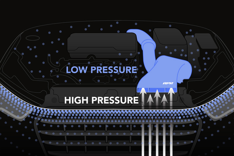

Criei este tópico para sanar algumas dúvidas. Estou querendo melhorar a captação de ar do GTECO, que na minha opinião é bem ruim. Estou entre duas marcas a VWR e a APR.
No site da APR diz que o ganho é em torno de 11 cv (o que eu acho um pouco mentiroso), pela foto da para ver que ele capta o ar somente de um lado da grade o que fica praticamente "igual" ao original, certo que ele capta somente o ar frio. Hoje meu carro está com STG 2.
O VWR já me agrada mais por captar o ar dos dois lados da grade e diz que o ganho é em torno de 15 cv (também não acho que seja pra tanto, mas pela captação de ar maior, tenha um rendimento melhor do que o APR).

Não tenho muita noção de engenharia mecânica, mas, salvo engano, a entrada de ar no motor ocorre através da turbina, e esta injeta exatamente a quantidade de ar necessária para a queima. Acredito que aumentar a tomada de ar não melhora nada. Isso só teria efeito em motor aspirado.
Alguém confirma, ou estou falando [emoji90]?

@RodrigoGTI, não manjo especificamente de preparação, nunca botei essas coisas no dino (na verdade, duvido muito desses dinos de rolo em garagem mundo afora...) mas sei que esse assunto é bem polêmico. Há na internet quem afirme que faz diferença, e há quem diga que é placebo. Eu, pessoalmente, acredito que seja um "quase placebo".
Fiz um desenho esquemático, pra tentar ajudar na explicação. Peço desculpas pela tosqueira, mas se eu fosse um artista plástico provavelmente não estaria aqui discutindo técnica com a galera:
Lembremos que um motor a combustão é apenas uma grande bomba de ar com muitas "particularidades". O ar entra pela admissão, passa por todos os componentes e sai pelo escapamento. Cada vez que ele passa por algum deles ao longo do trajeto ele perde um pouco de energia, e chamamos isto de "perda de carga". Alguns componentes estão lá porque ajudam mais do que atrapalham. É o caso do filtro de ar, do compressor, do intercooler e da turbina. Outros estão para permitir a regulação deste ciclo,  como o corpo de borboleta, a válvula wastegate e os sensores. Por fim, há os que só atrapalham, mas estão lá para cumprir a legislação: catalisador e silencioso.
Toda vez que você remover um componente, você diminui a perda de carga e em tese poderia aumentar a eficiência energética do motor, gerando mais potência e torque. O mesmo vale para instalar uma admissão, um filtro de ar ou um escapamento esportivos: o objetivo é reduzir as perdas de carga ao longo do trajeto. Na prática, no entanto, o motor foi originalmente projetado trabalhar em uma dada condição de perda de carga e, nos motores modernos como os do Golf, os sensores e a centralina se encarregam de compensar eventuais diferenças. Isso significa que, se você apenas mudar a admissão, provavelmente a borboleta e a wastegate vão trabalhar diferente do original e o ganho de potência será muito pequeno, e dependendo do que mudar pode até ficar pior do que o original. Agora, se junto com a mudança você remapear o motor, é outra estória: daí talvez você consiga um rendimento maior. O ideal seria um aplicar remap específico para o conjunto que você adquiriu.
O @Bereba também tem razão: em motores aspirados e carburados, não há ECU pra controlar nada. Se você reduzir a perda de carga, vai aparecer em potência. Pode ter outros problemas, mas a potência vai estar lá. Nos motores aspirados com injeção e acelerador "by wire", o único mecanismo de controle é a borboleta do acelerador, e portanto o sistema vai compensar algo, mas não consegue mudar muito a realidade e alguma potência deve aparecer. Em motores turboalimentados, no entanto, além da borboleta a ECU controla a wastegate, e com isso a sobrepressão do turbo. Esse controle é muito eficiente, e provavelmente as condições de pressão, temperatura e massa de ar no coletor de admissão vão mudar muito pouco por conta disso, e quase nada vai aparecer em potência.
Sei que muitos vão me xingar aqui agora porque só colocaram filtro K&N e isso mudou o carro deles, etc e tal, mas isso é exatamente a descrição do efeito placebo: você toma um comprimido de açucar, sem nenhum principio ativo, e fica curado. Daí você acha que tomou o melhor remédio do mundo, mas foi o seu corpo deu conta de resolver o problema.
