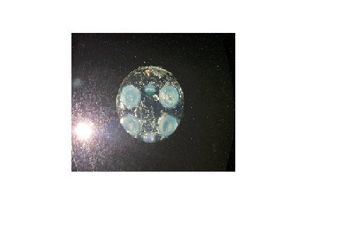

Pesquisando um pouco mais, descobri que o carro esta com garantia de fabrica, o problema foi que o antigo dono não tinha carimbado no manual de revisões a ultima dos 80k, mas de fato tinha feito. Fui à CSS, fiz a revisão dos 90k e atualizei o manual. Ufa, garantia de fabrica até AGO-17. Só não consegui acionar a garantia para o sensor, pois o serviço da troca do para-brisa foi muito porco e estava evidente que foi falha na substituição do para-brisa. Deem só uma olhada no anexo.
Em contato com a agencia, já me direcionaram para a empresa em que foi realizado o serviço, e me garantiam a cobertura para eventuais danos causados. Sábado agora vou levar o carro lá, depois posto o andamento para vocês.
Se alguém puder postar uma foto de como esta posicionado o sensor de vocês eu agradeço, pois vou usar como base para cair matando.
Percebi no meu sensor que esta igual ao seu, e quando chove, ele demora pra acionar. Será que também esta com problema? O parabrisa nunca foi trocado, pelo menos é igual os outros vidros, da mesma marca e com simbolo da vw....
