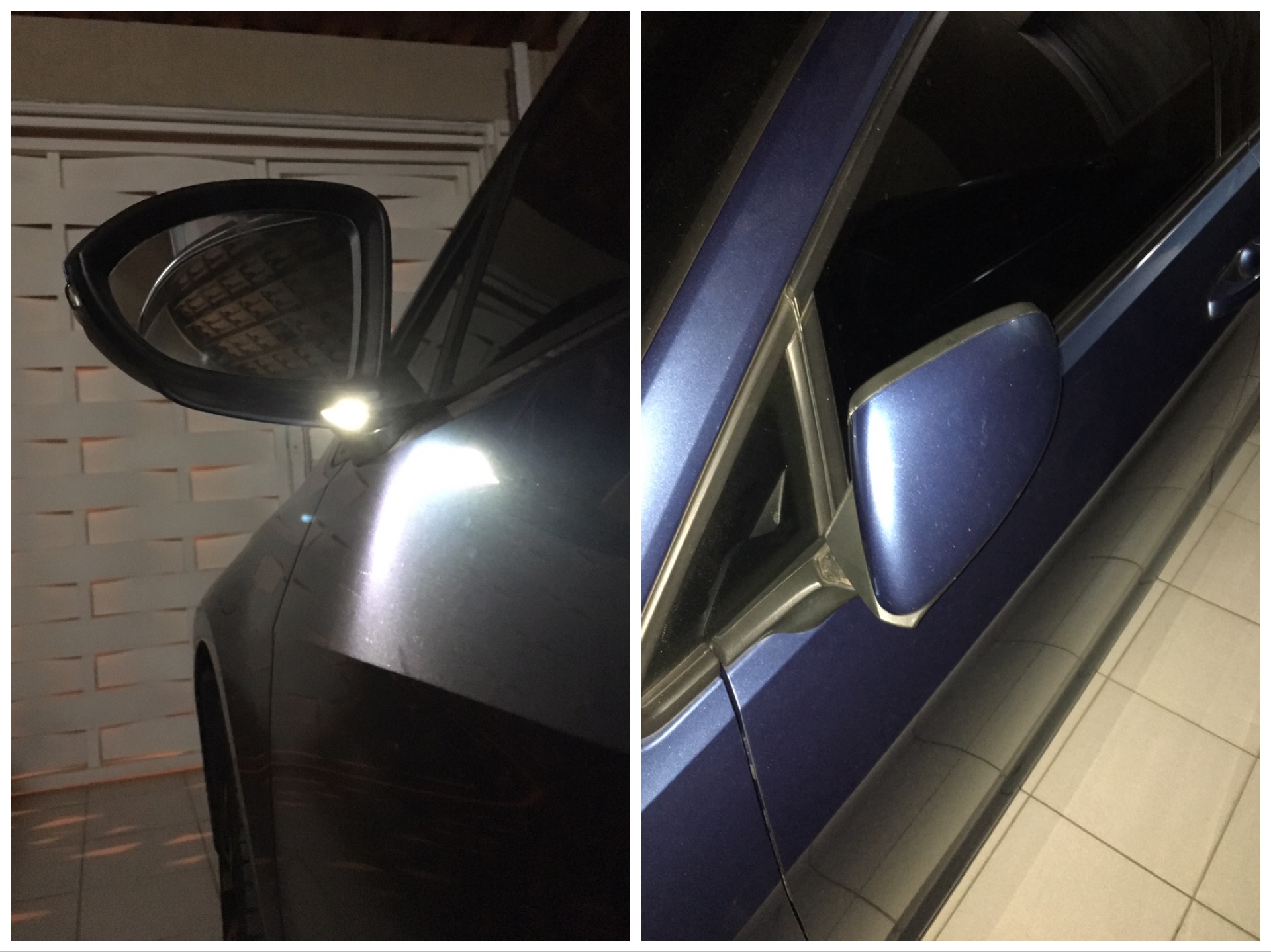

Eu não sei qual a diferença, mas eu fiz seguindo o mesmo manual que passei pra eles, e o meus retrovisores abrem apenas quando eu clico no start/stop.
Segui esses canais:

Vc quer dizer que só quando vc liga o carro o retrovisor abre?
Enviado de meu SM-G600FY usando Tapatalk
Isso! Quando abro a porta ele só acende a luz!
Mas daí a luz aponta pra qualquer lugar, exceto pro chão. Ou seja: ela perde a finalidade, que é iluminar o piso para você saber onde pisa no escuro.
Qual é, afinal de contas, a utilidade desta modificação?
Enviado de meu XT1095 usando Tapatalk
Realmente utilidade nenhuma ! Que é a mesma utilidade de ela não acender, pois no modo normal ela acende quando o espelho está na posição normal, e neste instante o motorista já está dentro do carro sentado no banco.
Quando está escuro, 10 metros antes já destravo pela chave. Quando a namorada chega perto, o chão já está iluminado. Evita pisar em poças de lama, bueiros, buracos etc. Ela gosta.
