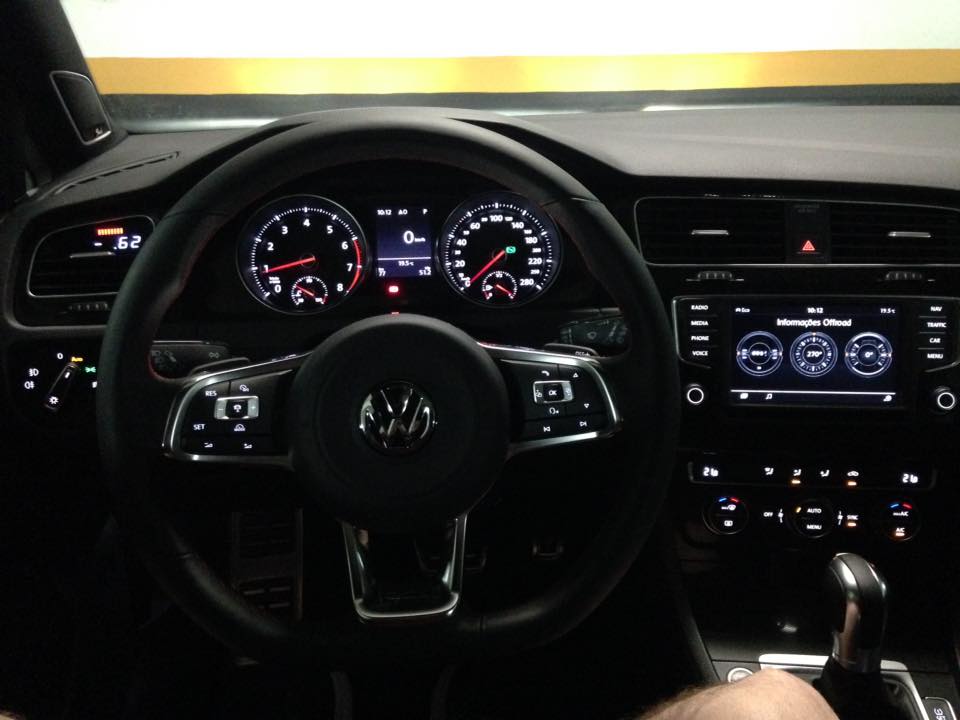

eu ativei o modo Offroad no meu, funciona perfeito e cria uma opção a mais além da Blue Think. Acho que é uma questão de tempo pra Ross-Tech liberar o menu Sport com os Gauges.

Funciona nas centrais novas MIB II (2016+) e VCDS a partir do 15.7.3.
1) Module 5F - Information Electronik
2) Security Access-16 (the access code 20103)
3) Adaptation-10
4) (81) -Car_Function_Adaptations_Gen2-menu_display_compass
5) (83) -Car_Function_Adaptations_Gen2-menu_display_compass_over_threshold_high
6) (41) -Car_Function_List_BAP_Gen2-compass_0x15.
