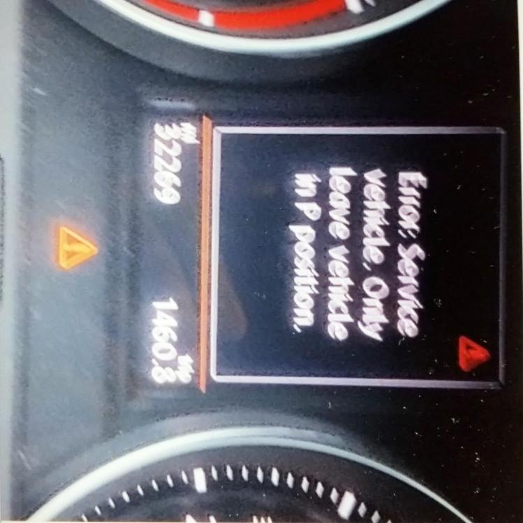

Olá pessoal,
A cada 15min fica piscando essa mensagem no visor "defeito oficial - colocar o veículo somente na posição P"
Liguei pra concessionária e disseram pra levar lá pra passar o scaner e ver o que é, mas só poderei em 3 dias.
Alguém já passou por isso?

Já aconteceu 2x comigo... GTI 15 MEX... o aviso aparece durante a condução + bip... e em 1s apaga... não dá nem tempo de tirar uma foto.
C/ VCDS (original) verifiquei que se trata do erro "617752 - Selector Lever Park Position Lock Switch", localizado no Address 16: Steering wheel (J524), Part Nº hardware 5Q0953569A e Software 5Q0953521P.
Este erro não está cadastrado no site da RossTech, mas existe alguns casos de GTI e TDI (sempre DSG 15)  pipocando no mundo... a tratativa que a VW está passando p/ os concessionários é a substituição do comando das borboletas do volante.  Solução ainda não confirmada!
