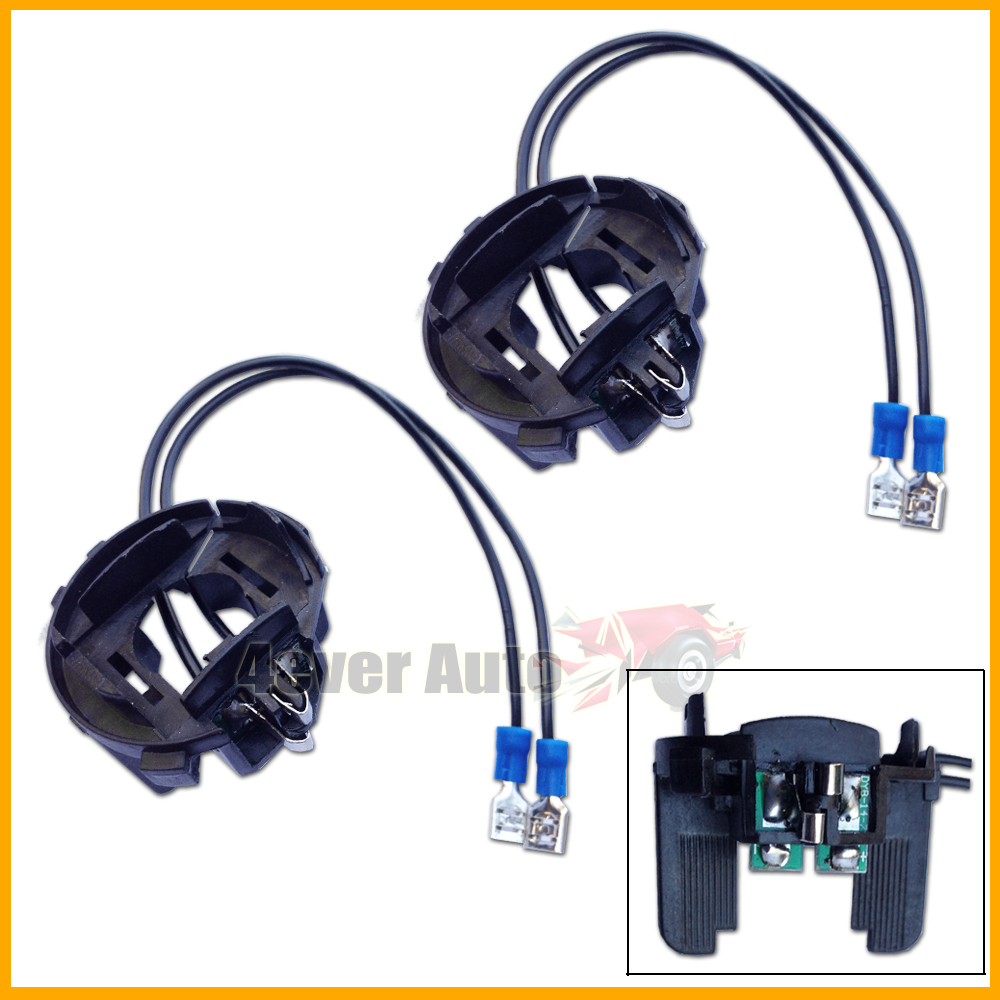

Agora, Jonasmg5 disse:
Esse aqui! Aí furei ele é puxei a parte elétrica !
caramba, você tem foto do adaptador furado?, queria ver como fica pois eu comprei um adaptador que na verdade é utilizado pro xenon, e a lampada de led acabou não encaixando direito. acho que também vou ter que dar uma quebrada nesse adaptador
