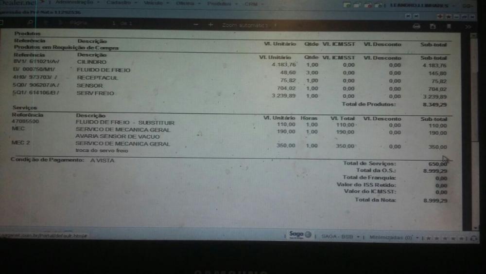

Me cobraram 190 pratas pra APENAS fazer o DIAGNOSTICO. O Leandro box 40 da VW saga casa park de brasília passou o scanner e realmente apontou avaria no sensor do servo freio. Então pelo diagnostico inicial, foi isso. Ficaram com o carro agora à tarde, pra testarem o mesmo. Meu carro estava com 2/3 do tanque, vamos ver quanto vão gastar. (autonomia 430 km).
Não tem o sensor do servo freio (de facil acesso, lado direito da turbina logo em frente do volante, barra de direção, grudado num tambor preto, o proprio servofreio) nas concessionarias, caso seja realmente o sensor (tomara!), o cara me disse que custava 600/700 reais, não lembro.
Como dizem os gaúchos, MAS BÁAAAAAAAAAAAAAAAAAAAAA TCHÊ!!!!
Sendo que eu relatei o problema detalhadamente, eles alegaram que era pegar outro sensor funcionando pra ver se da problema. Essa era a metodologia de diagnostico, isso ja tinha apontado no scanner que havia o problema no SENSOR! O atendente se mostrou inseguro... Senti muita insegurança, dizendo que nunca tinha acontecido tal tipo de problema.
