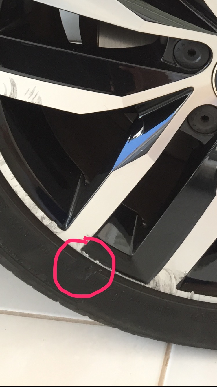

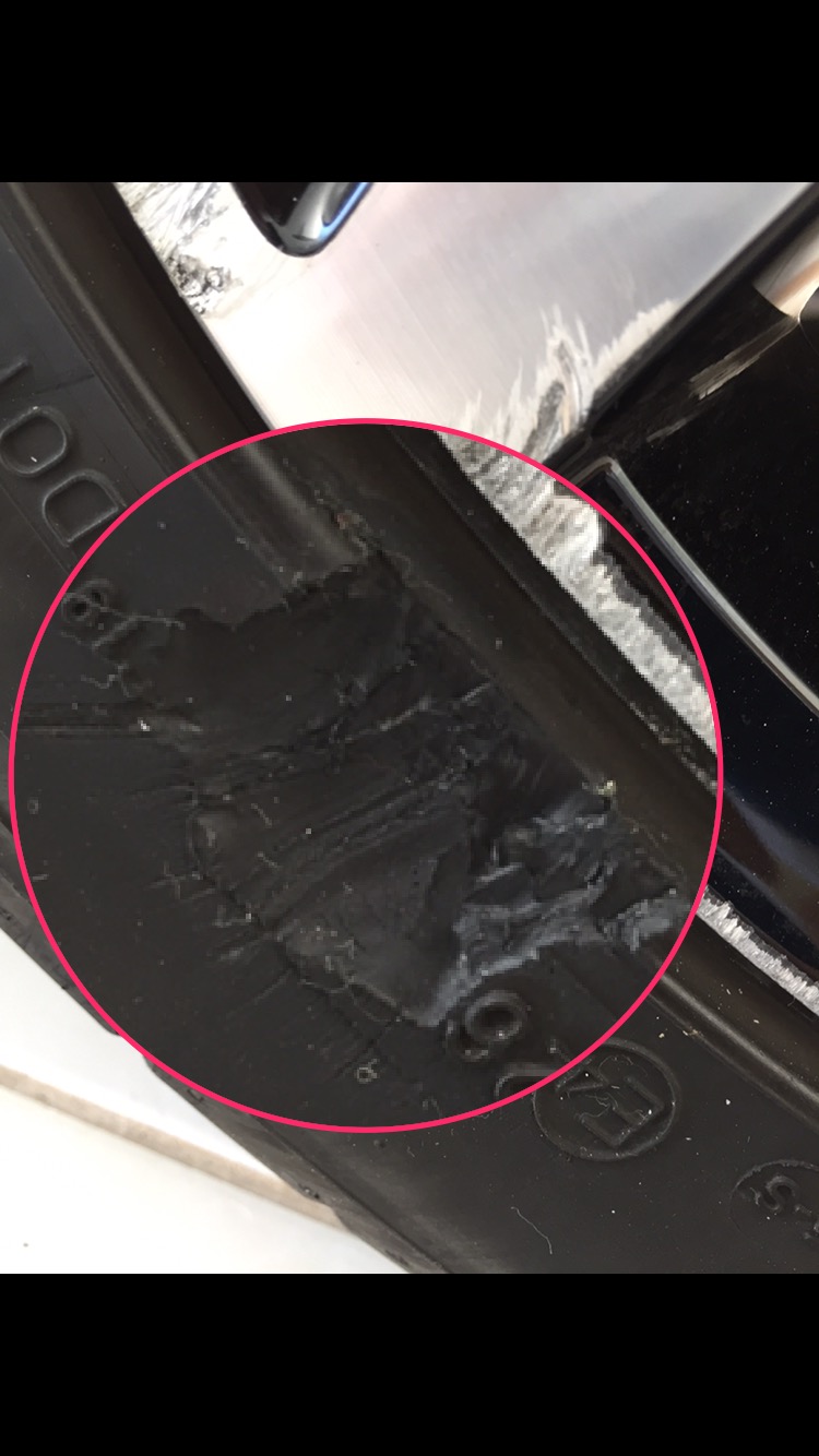

Tive a infelicidade de ralar a roda dianteira direita do meu golf e consequentimente a borda do pneu sofreu um dano que estou preocupado, conforme podem ver na foto abaixo, saiu um pedaço da borracha.
Será que é necessário efetuar a troca do pneu??
A roda é de fácil recuperação?? Quanto fica??
PS: Na segunda foto eu usei lente de aumento!
A roda é tranquilo, vai gastar uns 150 (é este o preço na minha região). Vão diamantar e pintar. Uma vez eu fiz isto no meu onix, a cor preta ficou levemente diferente da original, mas tipo era imperceptível. Vale a pena.
Sobre o pneu, é melhor esperar os engenheiros do fórum se pronunciarem, mas eu no seu caso trocaria o pneu.
Eu colocaria essa bagaça como estepe. Não vai desvalorizar nada seu carro, vai ficar virado para baixo dentro da mala e não vai comprometer a segunça caso precise do estepe - basta tratá-lo com um estepe temporário. Na boa, dê uma boa lavada antes de trocá-lo e economize sua grana e tempo. A não ser que você acredite que colocar a famigerada frase no anúncio de venda do seu carro vai valorizá-lo: "estepe zero quilômetro, nunca rodou". kkkkkkkk

Tive um caso semelhante, porém não estraguei a roda, apenas o pneu. Ele já tinha uma bolha, e depois tirei uma lasca dele também.
Por conta de todos os danos, achei melhor substituir o pneu.
No seu caso faria o seguinte:
- Trocaria o pneu danificado
- Caso o seu outro pneu já esteja muito desgastado, colocaria o que está desgastado na roda riscada
- Colocaria o pneu novo na roda da qual você retirou o pneu desgastado
- Colocaria a roda riscada no estepe
- Colocaria a roda e pneu do estepe no lugar da roda danificada
Pronto, você terá rodas perfeitas com pneus novos. Espero que o seu estepe já não seja o com a rodinha de bicicleta

Uso o carro apenas aos finais de semana, estou pensando em fazer isso mesmo. No caso então eu ficaria com dois pneus novos na frente e dois seminovos atrás ??
Valeeu!!

Hahaha quanto a isso "estepe zero km" sou desencanado kkkk, porém estou estudando a possibilidade de arrumar a roda durante a semana, já que só utilizo o carro aos finais de semana!
Irão pintar a roda inteira, parte interna em black piano etc...??
Será que fica perfeita após o conserto?

Estou pensando seriamente em consertar esses detalhes na roda.
Meu medo é não ficar igual ao original, pintura dos detalhes em black piano e tals...

Então... Ao menos com as rodas Geneva do meu Golf, uma vez consultando a funilaria de uma CSS da VW, falaram que eles não pintam rodas danificadas porque não conseguem acertar a cor. Informaram que as funilarias que fazem esse serviço, ou realmente erram a cor, ou pintam todas as rodas para não ter diferença.
Pode ser que as Madrid caiam no mesmo problema... Tenta dar uma ligada na Sorana da Braz Leme em SP e consulte a funilaria deles sobre isso.

Acho que não precisa mexer na pintura, tenho quase certeza. Vão corrigir os danos na área diamantada e lixar toda a roda. Depois aplicam uma camada de verniz uniforme na roda inteira; lógico, onde leva verniz.
Não sei se você já percebeu, mas a pintura da roda não é top igual à pintura do carro, pois a preocupação maior nesse caso é com a área diamantada, a face da roda. Acredito que ficará dentro do padrão que se espera para a pintura de uma roda - até porque não é qualquer um que mexe com reparo de roda diamantada.

Irei retirar a roda ralada e colocar o estepe enquanto ela fica no conserto! Uma dúvida, tem alguma posição certa para encaixe da furação e colocação dos parafusos de fixação da roda? Tenho essa dúvida, pois o carro tem sensores localizados ali...

Pelo que saiba, não há uma posição específica; acho que basta coincidir os furos da roda com o do disco.

Kexolol, se o seu objetivo for a segurança, coloque sempre os pneus mais novos no eixo traseiro. O dia que os dianteiros chegarem próximos ao limite de desgaste, coloque os traseiros na dianteira e ponha um novo par na traseira.
Se quiser apenas prorrogar uma nova troca, coloque os novos na dianteira e rode com eles lá até ficarem tão gastos quanto os traseiros. E então retome o rodízio. Assim você demora mais pra trocar novamente, mas em compensação terá que trocar los 4 simultaneamente.
