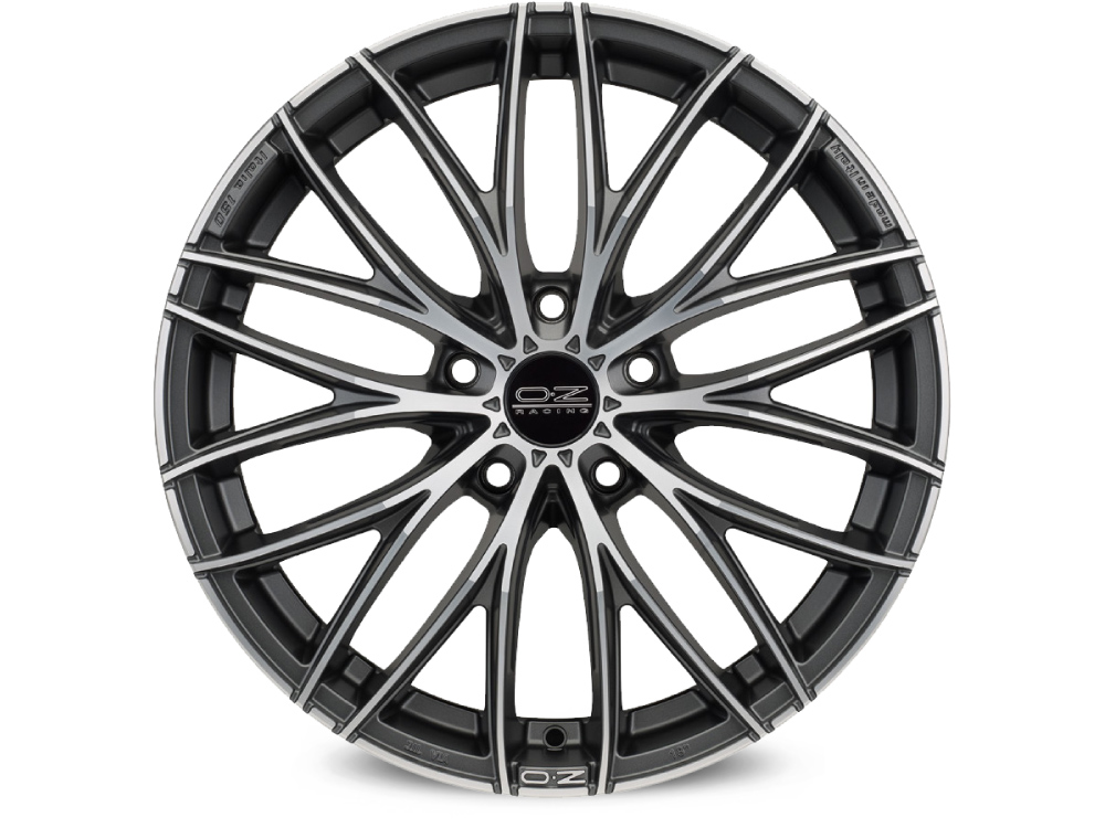

com relação as rodas resolvi com essas OZ e ponto final, serão importadas e compradas por São Paulo. chegaram meados de fevereiro!
grato os comentários.. em breve coloco fotos do carro com as molas e ano que vem com essa OZ..
LINK da loja para pesquisarem segue!
http://www.loja.mrimportparts.com.br/acessorios-para-veiculos_qO22393892XpO6XtOcXvOgalleryxSM
