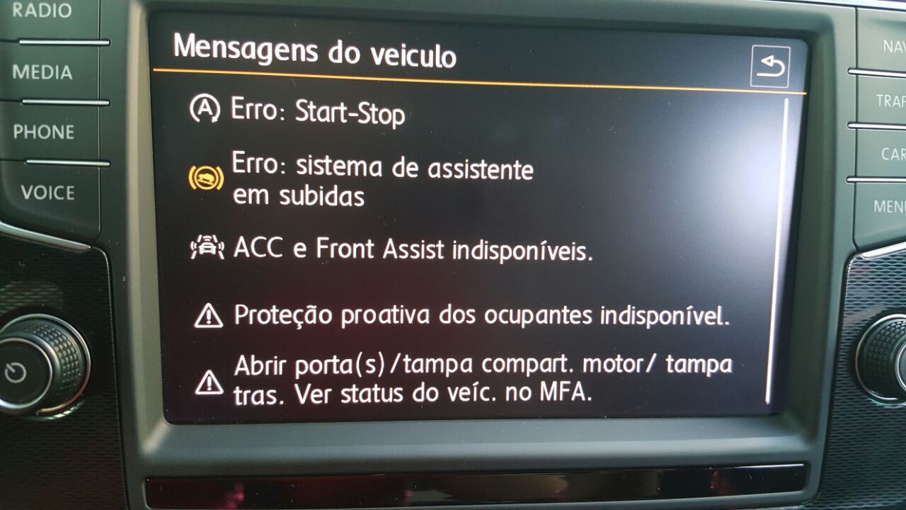

Pessoal, adquiri um GTI premium mexicano 2015 seminovo, e após uma semana o carro começou a apresentar estas quatro mensagens de erro no painel:
- erro start-stop
- erro sistema de assistente em subidas
- acc e front assist indisponíveis
- proteção proativa dos ocupantes indisponível
Os sistemas citados ficam desabilitados, bem aquela acelerada automática quando vc solta o freio  (creeping?). Também acende a luz EPC no painel.
Pois bem, levei o carro pra concessionária da minha cidade, e primeiramente disseram que era a bateria. Como a carga na bateria não resolveu, continuaram mexendo e encontraram um rastreador (quando comprei não me informaram que este carro tinha restreador) instalado em cima de uma central eletrônica, e disseram que o problema era que o rastreador estava provocando interferência na central. Removeram o rastreador e me devolveram o carro, mas 5 dias depois os erros voltaram. Levei novamente na concessionária, e disseram que o rastreador poderia ter danificado a tal central, e solicitaram a troca da peça. O carro ficou parado por mais de 20 dias, e após a troca da peça, os erros persistiram. Depois disso, desmontaram o carro todo, e encontraram um fio terra que estava aparentemente mal fixado, e após apertarem, os erros sumiram e me devolveram o carro. Usei por 3 dias, e os erros apareceram novamente.
Alguém já teve problema semelhante, e pode dar uma luz sobre o que possa ser o problema? A concessionária não  consegue resolver, e já estou começando a me arrepender da compra... segue abaixo foto das mensagens de erro:
Agradeço antecipadamente qualquer ajuda!
Realizou vistoria cautelar ao adquirir o veículo? Desculpe jogar água no chopp, mas pela característica e combinação dos erros, isso tem cara de ser resultado de uma batida frontal mal reparada.
1 hora atrás, gusdalcolmo disse:
Adquiri o veículo de concessionária (Audi Sorana), periciado, me garantiram que nunca havia batido... aqui na concessionária onde levei pra arrumar também me disseram que não tem nenhum sinal de que tenha sido batido...

Sim, após muitas idas e vindas, o problema foi solucionado, era problema num chicote.

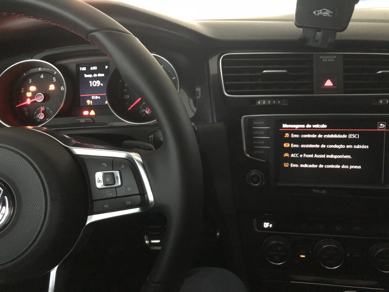

São esses os erros que aparecem no meu:
1. Erro ACC
2. Erro Start&Stop
3. Erro ESC
4. Erro Auto-Hold (Assistente para Arranque em Subidas)
5. ACC e Front Assist indisponíveis
6. Erro indicador de controle dos pneus (calibragem)
Você tem mais informações sobre qual chicote?
Obg.

É um pouco diferente do meu caso, no meu nunca apareceram erros de ESC nem de controle de calibragem dos pneus. Não sei dizer exatamente qual o chicote, mas parece que era algum relacionado com o controle do acelerador.
