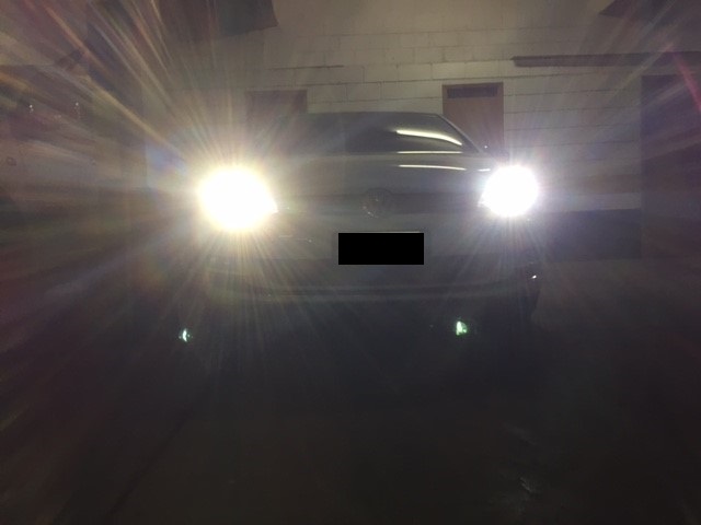

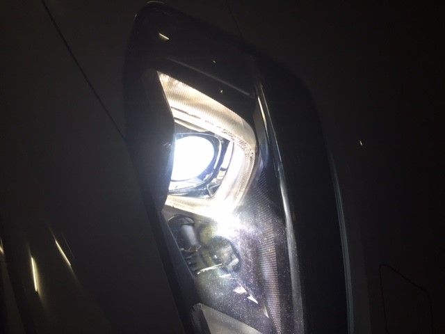

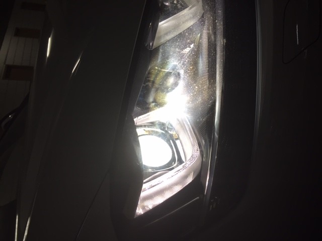

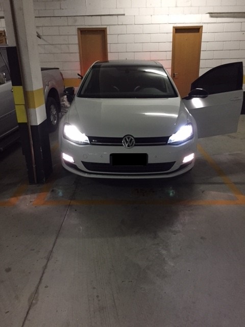

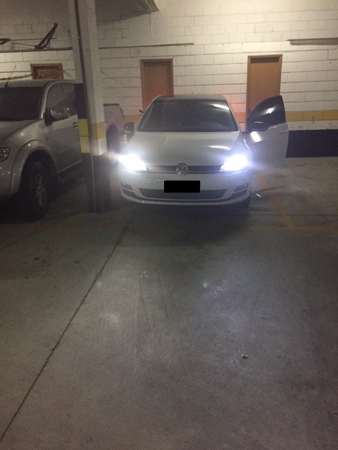

Ontem mandei trocar o xenon do lado do motorista, pois o mesmo queimou.
Comprei a lampada philips pelo mercado livre e segundo o consultor é original 4300k, porem vi hoje que a lampada deu muita diferença de cor.
Não parece que ela tem 4300k e sim parece que tem mais que 5000k, ela parece ser meio azulada.
O que vocês acham?
Troco a original do lado do passageiro para essa do cara? ou tiro a do cara e vou atras de outra para ficar igual a original?
Abracos
Obrigado

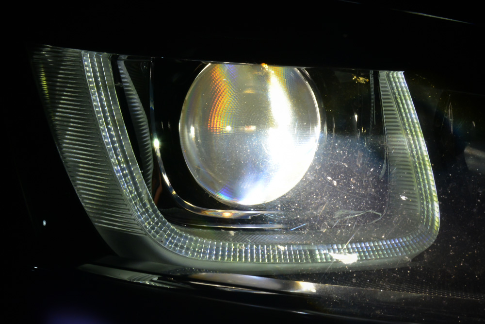

Em 29/12/2016 at 10:30 AM, anghinoni1982 disse:
Mas olha esse:
Parece que alguém passou um pano no projetor... :(
Os meus estão assim:
Parecidos com os seus, só que sem os riscos na lente do projetor.
Já o acrílico, esse está uma tristeza. Resultado de 20.000 km de Via Dutra e seus caminhões.
1 minuto atrás, RicW disse:
Verdade Xerif, obrigado pela foto. Só o do lado direito esta com os riscos na lente, do esquerdo está parecido com o seu.
Agora os riscos no acrílico do farol, infelizmente isso não tem como escapar...
Pelo menos não está aquele amarelado de sol!
