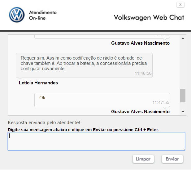

Consultei o webchat da Volkswagen, e a resposta do atendente é que a codificação se faz necessária.
