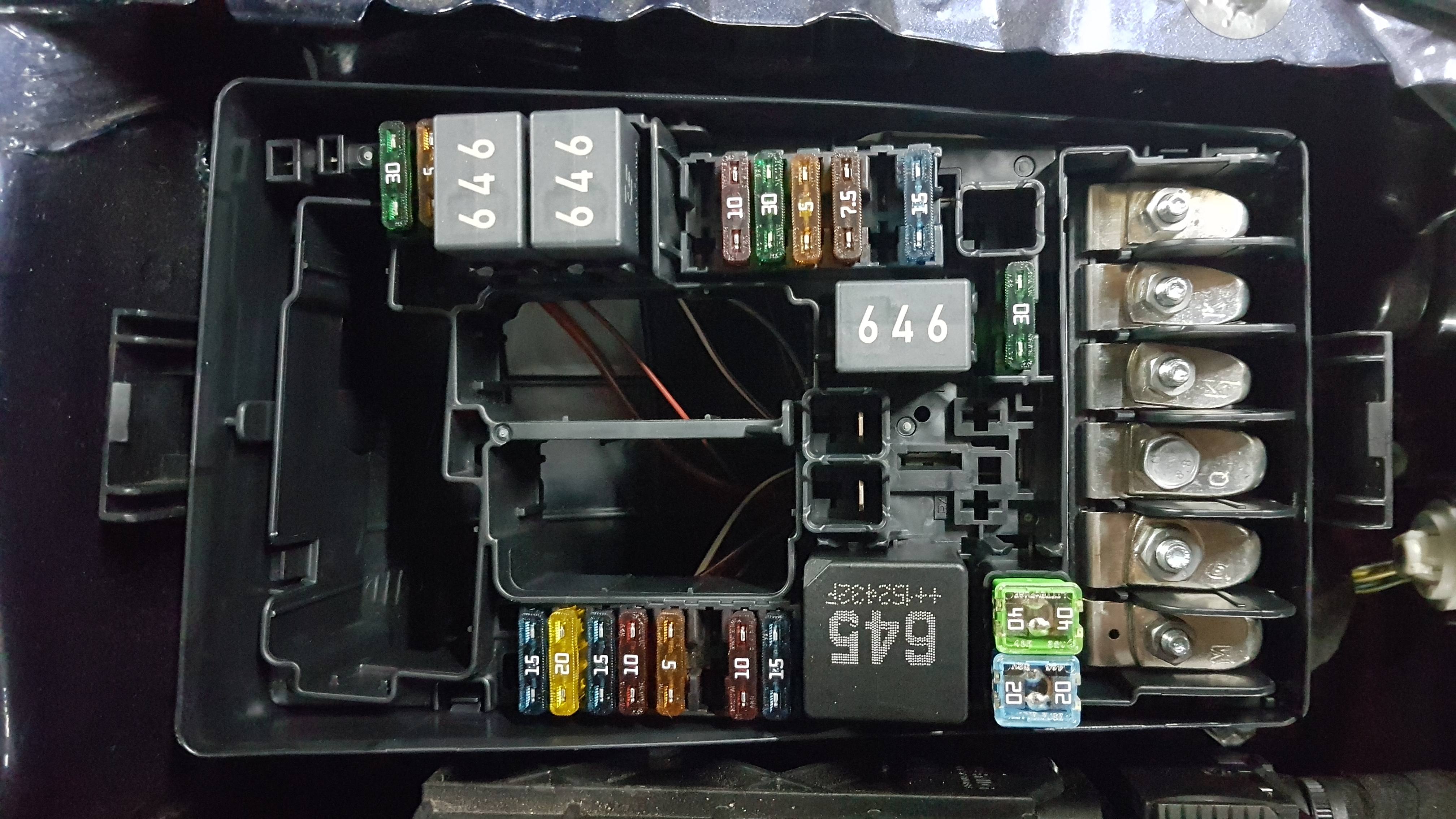

Bom dia, um fusivel do meu golf mexicano queimou e na verificaçao de qual deles era (descobri) posso ter feito algo errado, pois o motor não da partida. Acho que não troquei nada, então imagino que possa ser alguma outra coisa. Mas pelas duvidas, alguem poderia tirar uma foto dos fusiveis para ver a posiçao correta?

38 minutos atrás, rbnogueira disse:
Já tirei a foto. Me passa o teu e-mail, porque aqui tem limitação do tamanho do arquivo e não consigo diminuir o tamanho da foto para ficar com uma resolução boa.

é simples, na hora de testar qual fusivel estava queimado sem querer coloquei o de 20A no lugar errado (sem saber qual deles tinha sido colocado errado nem qual seria o lugar correto). Quando o rbnoqueira me enviou a foto deu pra saber a posiçao pelas cores. Parece besteira, mas liguei pra CCS e o unico jeito era rebocar o carro e deixar la até a vontade deles perceber o que era e consertar. Foi um alivio, na hora que o carro deu partida. Obrigado novamente rbnoqueira

Em 06/07/2017 at 0:17 PM, Wellmoreira disse:
Tudo bem?
Em função de um curioso aqui...
Estou com um problema semelhante.
Posso te pedir um favor ?
voce pode me enviar a foto, indicando qual foi o fusível de 20A que estava inserido errado impedindo a partida?
obrigado pela ajuda.
Tinha falado que ia subir a foto e acabei esquecendo. Obrigado Wellmoreira por ter me lembrado. O fusível de 20 é aquele amarelinho, que tem escrito 20 na parte visivel.
Este é o link: xfz5fGEd.jpg
