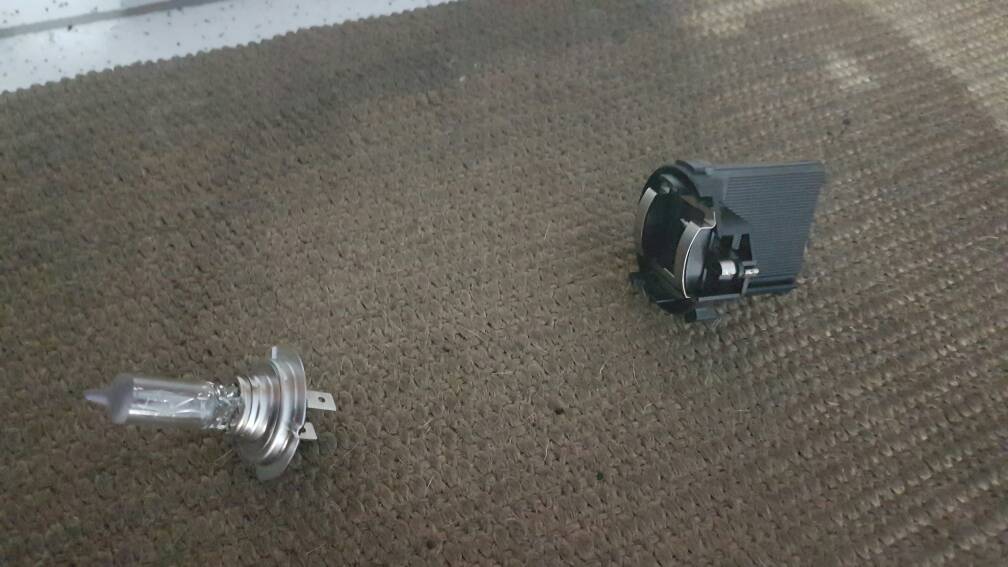

Compirei recentemente o adaptador (segue o link http://produto.mercadolivre.com.br/MLB-835755133-par-adaptador-p-lmpada-xenon-h7-golf-mk7-_JM ), já possuo as lâmpadas h15 modelo GPTHUNDER, os milhas coloquei led, agora no baixo estou na dúvida entre super led ou xenon.

Agora a DRL e o Baixo possuem um socket e que passam a energia para lampada, como esse aqui.
A DRL comprei a lampada GPTHUNDER 8500k, ficaram ótimas na função DRL, mais sinceramente são péssimas quando acionamos o farol alto, são lâmpadas H15 comuns e não precisam de adaptação alguma. Já o baixo, comprei o adaptador que postei o link aí em cima, chegam hj, eles são originalmente para xenon, mais vou ver se servem para Led também... Se não servirem, sobrará a opção de xenon modelo h7r 4300k, que não ofuscam quem vem de encontro.

Sem chance super leds nos adaptadores... Agora, comprei o xenon h7r 4300k.
