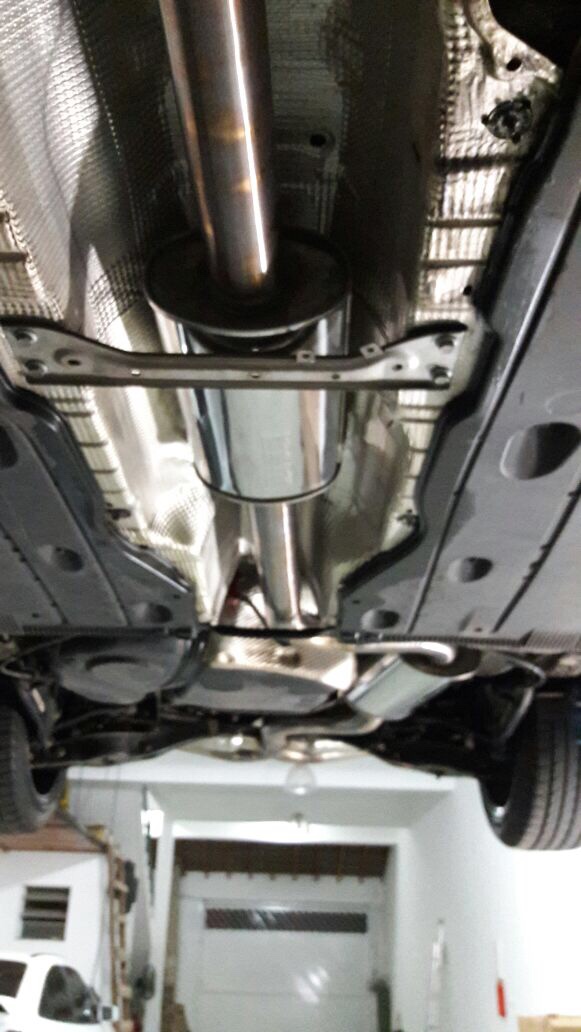

Bom dia;
acabei de alterar o escapamento do meu GTI. Esta com stage II com intanke e downpipe 308whp/54kgfm.
( Rocket performance BH )
melhor receita de todas;
após o downpipe, coloca um ressonador e retira o abafador do meio.
nao da nenhuma ressonância no carro e fica mais esportivo, ganhando 1kgfm de torque a mais em baixa.
Nao tem outra receita melhor q essa!
Tinha difusor no Jetta, barulho era mto legal, mas dava ressonância d+ no carro em algumas rotações!
Em 18/09/2018 at 11:50 AM, CabralGTI disse:
Bom dia;
mantém o abafador traseiro?
tem algum video de como ficou ? vlw
