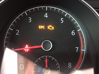

Bom dia pessoal,
Meu carro é um golf 13/14 highline 1.4 alemão.
Sempre faço revisão na concessionária, porém na última revisão o chefe de oficina me alertou sobre a bomba de água que estava vazando.
Perguntei o preço e ficaria em torno de 3500 o serviço de substituição.
Olhei aqui no fórum e fiz o que todos fizeram, substitui por uma bomba de um fox, encaixou perfeitamente, a mão de obra ficou R$ 300 e a bomba com a correia e aditivo uns R$ 750.
O mecânico que substituiu não reparou vazamento, porém percebeu óleo no compartimento próximo da correia, conforme ilustrado na fotografia.
Apesar do carro ficar ok, apareceu a luz da injeção e do EPC, voltei nele e pediu para voltar na segunda pois poderia ser que o carro estava "reconhecendo" a nova peça.
Fui na concessionária, o chefe da oficina conseguiu passar o leitor e apagar, porém assim que eu saí de lá voltou os avisos.
Voltarei lá na segunda (concessionária) para deixar o carro lá, não quero arriscar e deixar com o mecânico que fez o serviço.
Algum colega já passou por isso? Se já pode me ajudar?
Assim que tiver novidades eu passo aqui e deixo a solução desse BO.
A seguir fotografias da bomba nova, da bomba substituída e do aviso no painel

Parece coincidência mas os defeitos vão aparecendo com o uso/tempo. Meu alemão 14/15 está realizando a troca da bomba d'água nessa semana. 14 dias parados. Em janeiro ficou 20 por causa da bateria.... agora só me falta o câmbio dsg 7 ... ou outras surpresas que possam aparece. 33 mil km e essa bomba me faz isso. Nem vou falar que já rodei 100 mil km sem sustos num sigma 1.6 do focus.
Voltei na concessionária, segundo o chefe de oficina o problema é a correia dentada fora de sincronismo, e não tem nada a ver com a troca da bomba de água.
Alguém já teve esse mesmo problema?
O conserto ficou 2,5 h de mão de obra (+- R$ 500) + R$ 350 de anéis de vedação e parafusos.
Correia só sai de sincronismo se mexeram no carro. Você trocou essa correia?

A luz EPC não tem nada a ver com a correia da bomba dagua, ela até poderia ascender, mas só se a válvula termostatica estiver travada.
15 minutos atrás, Ismael disse:
Claro que a luz EPC também ascende por problemas no sistema de alimentacao, ignição e sincronismo do motor e etc...

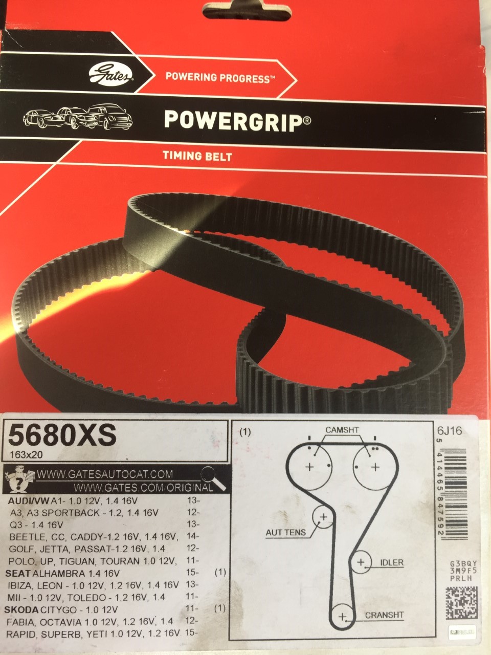

Pessoal, consertei o carro hoje!
Vou explicar o que aconteceu!
Quando fiz a revisão o chefe de oficina falou do vazamento e falou que teria que trocar a bomba d'agua e a correia dentada da bomba.
Como lá sairia caro, fui em uma loja e comprei a bomba do FOX que é 100% igual a do golf e a correia dentada.
Acontece que a correia que eu comprei não foi a correia dentada de acionamento da bomba d'agua, mas sim a correia dentada de acionamento do motor.
Fui no mecânico e falei: Quero que você troque essa correia e essa bomba!
Aí justifica ele ter mexido nas duas áreas do motor.
A luz do EPC e da injeção acendeu pq ele substituiu a correia de acionamento do motor e não colocou em sincronismo.
Estou falando isso pq o chefe de oficina da VW falou q a correia atual não era a original da VW.
Inclusive gostaria da opinião de vcs a respeito dessa correia Powergrip 5680XS da Gates (imagem abaixo), gostaria de saber se a durabilidade dela é a mesma da original (120 mil Km).
E outra, gostaria de saber também se tenho risco da correia de acionamento da bomba d'agua (que não fora substituída) dar problema.
Conversei com o chefe de oficina, e ele falou que como essa correia não recebe tanta Tensão, logo, não há o que preocupar. Ele falou também que o vazamento estava no início, então o contato da água com aditivo com essa correia foi o mínimo.
Kkk... Que história! Agora está mais bem explicado, exceto pela parte do vazamento de óleo...
Sobre a Gates: já usei, sem problemas, acredito que seja uma boa marca. O modelo específico e sua durabilidade eu desconheço. A correia sincronizadora original do Golf TSI não requer troca nunca, apenas inspeção após 240.000 km e troca se apresentar algum indício de desgaste.
A correia da bomba d'água, muito provavelmente, está nova. É o efeito "já que": eles aproveitam para trocar esta correia ao substituir a bomba só para aproveitar o serviço, visto que a peça é barata e a mão de obra é a mesma da troca da bomba em si. Fique tranquilo, até porque, se essa correia estourar, o seu carro vai parar por sobreaquecimento mas, se você não ficar forçando a barra e parar imediatamente, não haverão maiores danos.
