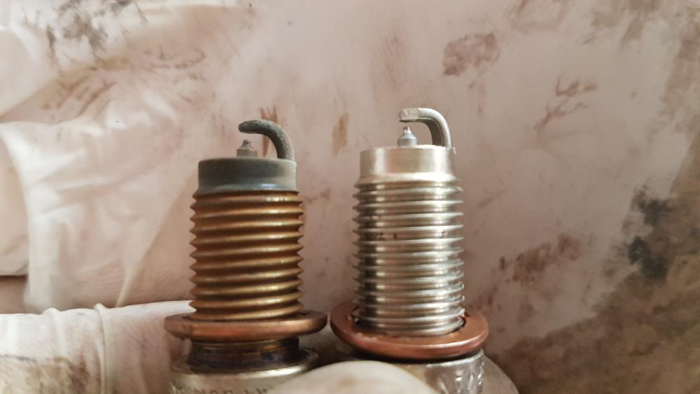

 Olha o estado das minhas velas com 60k km, horríveis, Diego até achou que ela poderiam rodar até os 80k km, mas isso antes de tirar elas. Ele falou que se eu continuasse rodando com elas assim iria forçar demais as bobinas.
Mesmo com o consumo e desempenho perfeitos as velas precisaram ser substituídas, na hora certa, segundo ele.
1 minuto atrás, Ismael disse:

O eletrodo central já estava derretendo e o outro "curvado para dentro". É o gap das velas estava maior que os 7mm.
Por isso não foi possível fazer ajustes, foram substituidas.
Outra, o filtro de ar estava extremamente saturado, ele disse que já tinha passado a tempo da hora certa de trocar. Isso que eu só pego estrada boa de asfalto. Acho que vou começar a substituir de 20 em 20 mil.
