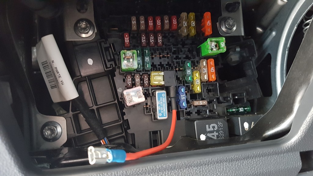

instalei hoje, no fusível 37, que é um dos usados no DRL..... perfeito o fechamento da tampa e o funcionamento. e pra melhorar, loco ali ao lado da cx de fusíveis, tem aqueles  parafusos grandes na lataria pra usar como negativo pra dashcam

antes que alguém pergunte pq não usei algum daqueles slots vazios logo ali em cima, é pq nenhum deles é pós-chave....
Do lado do fusível de 30 verde ( que está vazio ) é pos chave .
eu sempre pego um fusível novo , faço uma solda em uma ponta , coloco o fio no slot vazio e pego atras da caixa ( sem desmontar nada ) e fica clean e funcional .
