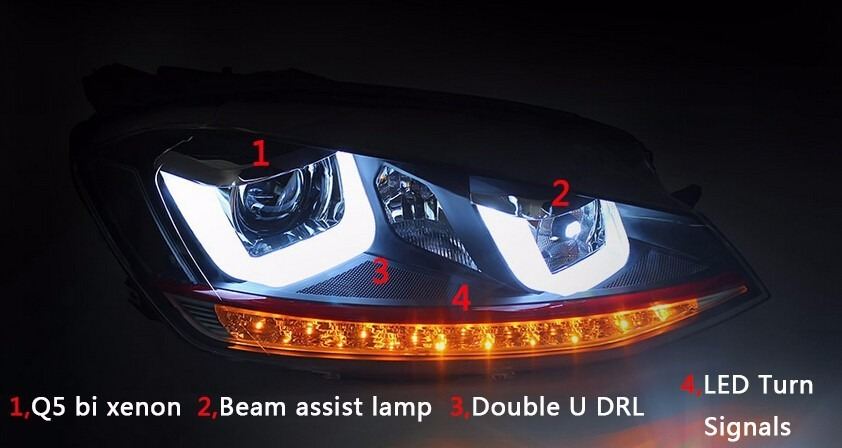

Desculpa a demora, aí está. Meu farol é idêntico a esse. Descobri que a luz de curva só funciona com a luz alta acionada. Já a intensidade, não consigo alterar, quando ligo o facho médio só cai um pouco a intensidade do pingo.

Sim este modelo somente com a luz alta acionada. Somente a minha série exclusiva da foto abaixo acende também no farol baixo.

Fiz todas as alterações para os arcos funcionarem como DRL, inclusive habilitei a opção para desligar os DRL na discovery media. Só não consigo regular o dimmer dos leds. Tem como eu alterar a luz de curva para funcionar no facho médio?

Vc só não consegue alterar para reduzir a intensidade se o seu farol tivesse um by pass para manter ele sempre aceso. Mas se para manter aceso você teve que alterar via VCDS então creio que não tem. Não consigui definir o porque ocorre. Sugiro vc fazer contato com o seu fornecedor.
Quanto a última pergunta. Não é.

O ajuste é via VCDS. O padrão da VW é 31%. No seu caso poderia ser 15%. Mas se vc já ajustou e não está diminuindo então existe uma interferência física no farol gerando esse impedimento. Eu não consigo saber o que é daqui.
Sugiro desfazer as alterações via VCDS e ver se quando acende o farol o DRL apaga.

Fiquei uns 3 dias dentro do carro tentando mexer nisso, mas afinal consegui. O correto são os canais 4TFL LB4 e 5TFL.
Eu tenho o cabo 12.12 genérico . Sempre mexi no meu jetta com ele e nunca deu problema. Já no golf, todos os menus da Central elétrica estão sem descrição.  Vc acha que pode ser pelo fato de o vcds não ser original? Vc poderia me passar o passo a passo desse procedimento que vc fez?  Um amigo tem um cabo Ross Tech original, posso pegar emprestado com ele e tentar fazer o procedimento. Obrigado pela ajuda!
O meu tb é genérico, só não pode atualizar o programa, senão perde o cabo.
Não tenho o passo-a-passo, mas o canal é este:
A intensidade na função lanterna é a "Bank 3" (parking Light significa lanterna). No caso, o cara colocou 31.

Valeu, consegui abaixar a intensidade do drl ao acionar o pisca
