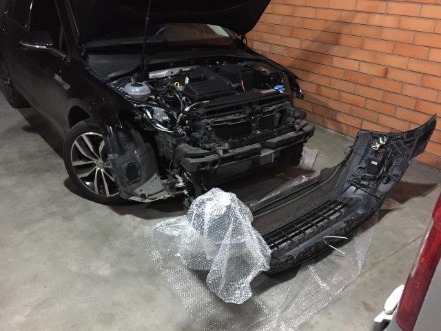

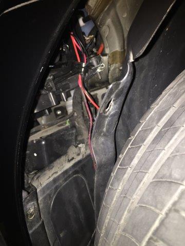

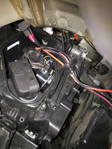

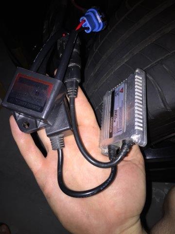

Fera, tenho os faróis que estavam 100% com led 9600lm na alta e baixa, porém na baixa a eficiência do led é ruim e ainda queimou um lado que acredito por falta de refrigeração pois coloquei tudo dentro do farol.... dai peguei os dois kits de xenon h7 que tenho do meu antigo jetta e testei mas está acusando erro e apagando quando carro ligado, somente funciona com a chave de partida ativada...
Gostaria de receber fotos de instalação do Xenon, com marca do xenon usado e qual o canceller que não acusa erro no Golf.
Abraços,
Abraços,
Cara, da a impressão que o positivo não tá segurando a bronca.
Já vi isso acontecer, mais não com farol, mais no meu caso tive que por um relê auxiliar pra usar um positivo direto (não é o seu caso).
Você tem outro reator pra testar??
Usa canceler ou o reator já é compatível com canbus???
uso canceller, tenho 4 reatores 2 da bosh e 2 a booster... bem lembrado no jetta também instalei esse relê auxiliar, chicote direto da bateria com um fusível... vou hoje a noite fazer o teste....
seguem fotos!!
Show.
Faça o teste e poste os resultados.
Acredito que resolverá o problema.
