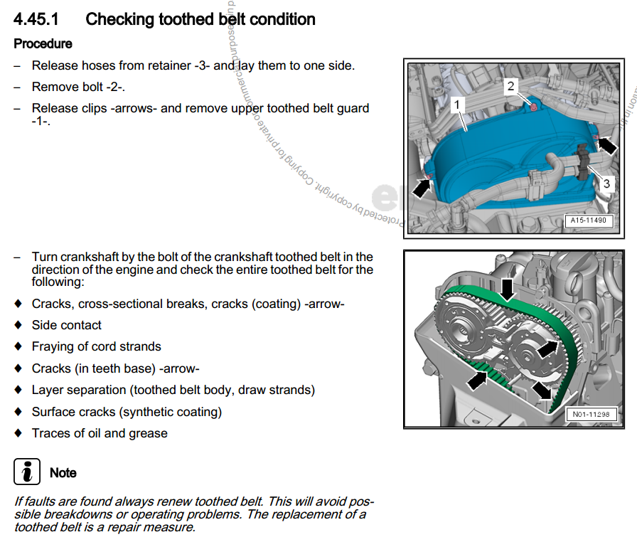

Eu olharia aí dentro com um boroscópio também, pra tentar ver o estado dos esticadores, demais polias e se tem algum indício de trinca na parte interna da correia. Dá uma olhada no procedimento da VW:
Muito show ver essa imagem [mention=2057]iCardeX[/mention]! Dá até uma tranquilidade quanto a seguir a recomendação de troca só aos 240mil km.
