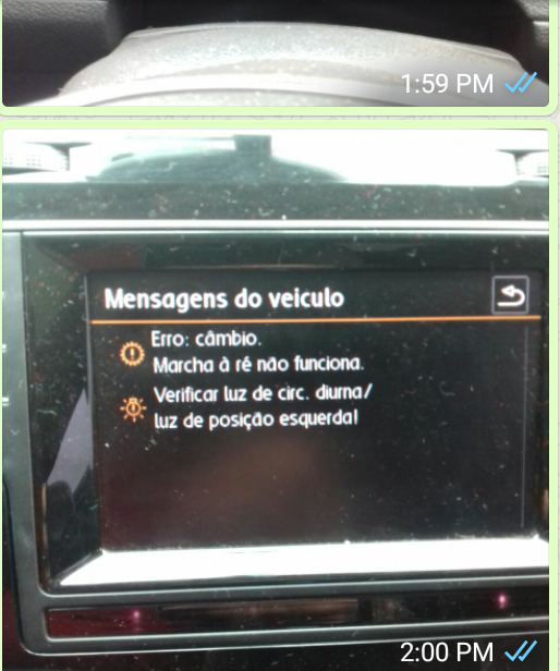

Sério sai de uma Hilux SRV Disel 11/11 não sinto nenhuma falta mais e uma camionete que usei muito tempo e só trocava óleo de motor e pastilha, golf tsi e um ótimo  carro mais esse câmbio não foi feito pra rodar nos buracos do Brasil, agora vou ter que ficar no mínimo 30 dias sem carro, sacagem,
DETALHE : isso foi hoje por volta das 13:30 hrs e não foi na minha cidade,  deixei o carro na concessionárias em Ponta Porã MS 100 kms da minha cidade amanhã que vão me.informar o que houve

Olha aí moçada  a consequência peguei o carro faz um  mês. 2015 Tsi 1.4 alemão foi pra concessionária
Lamentável ótimo carro pena o câmbio  não der confiável
Tiago, sou de 3 lagoas, morando em Brasília. Bom saber que tenho um "Conterrâneo" aqui. Aí em MS deve ser mais difícil pra obter assistência. Espero que eu esteja errado e você consiga resolver logo, seu problema. Eu tomo cuidado com esse carro, até trocar as marchas faço devagar. Mas o carro é show.
