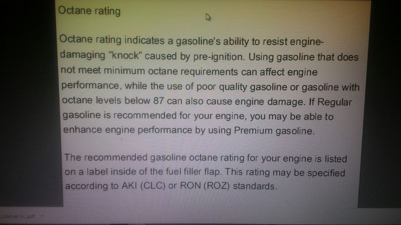

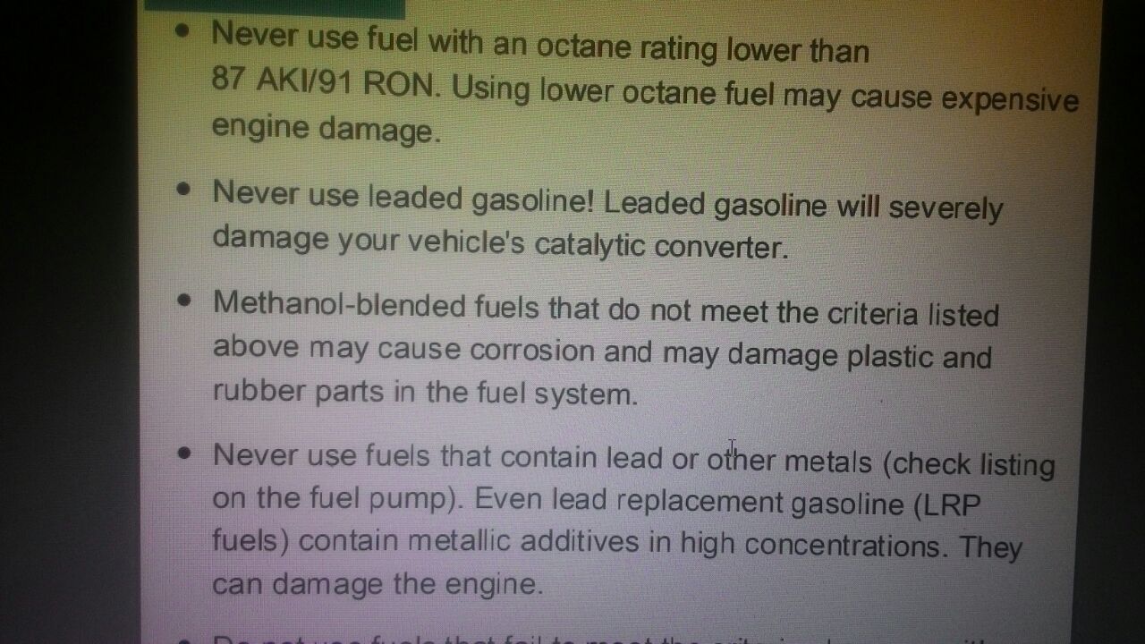

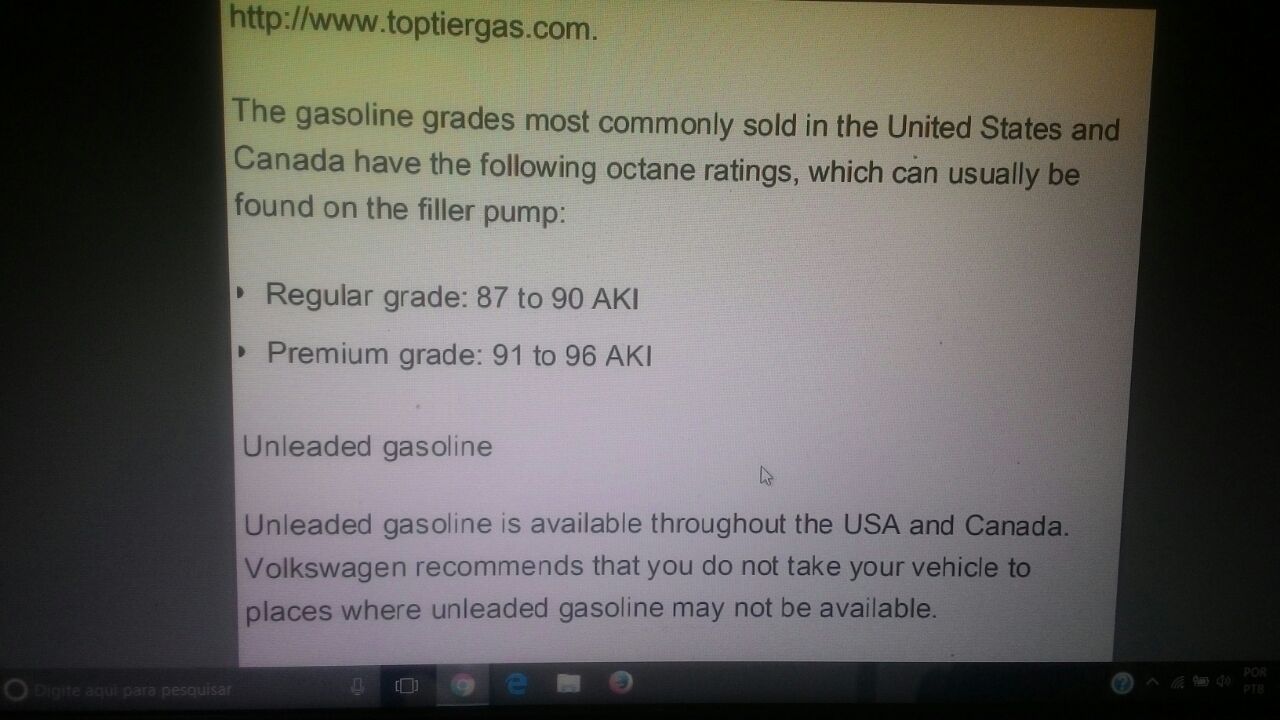

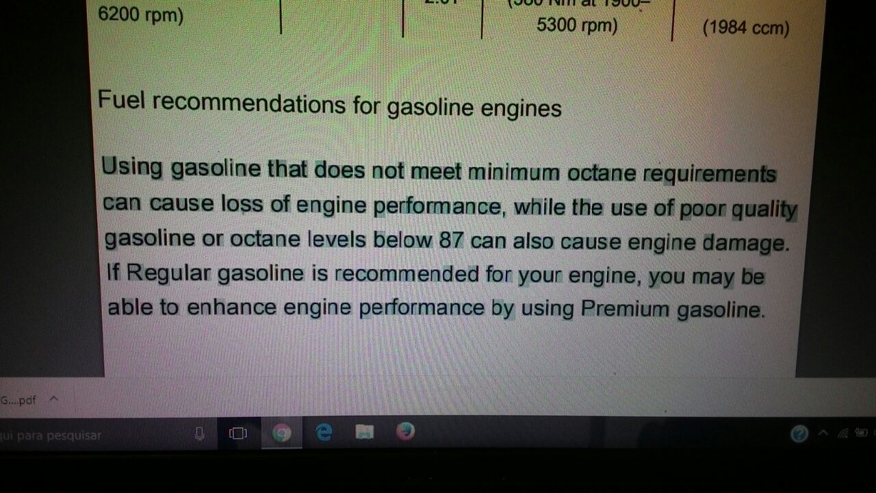

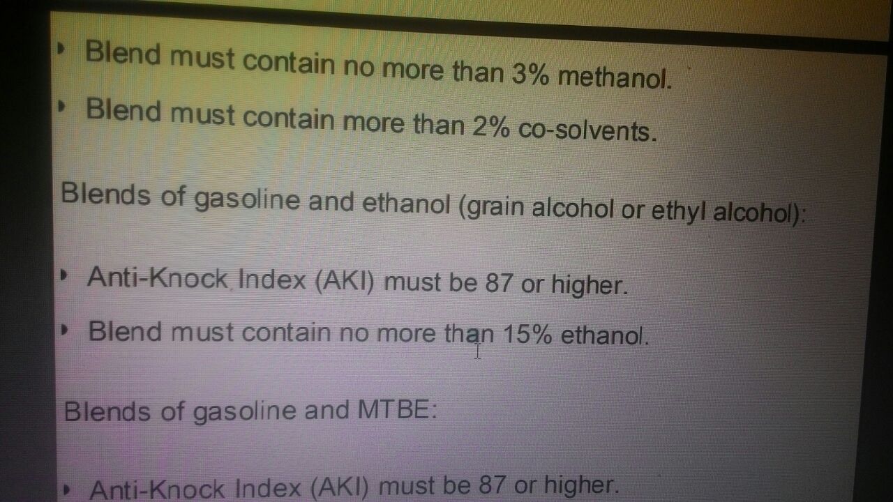

Estava preocupado em parar com o meu abastecimento intercalado de Phodium ( expressão do Sobrinho), uma vez que o litro dessa bendita chega a R$ 5,00 nos postos do DF e GO, com alguns comerciantes indecentes chegando a cobrar R$ 5,30 o litro. Vendo vídeos no Youtube, vejam o que descobri.
O nosso nosso manual insiste na recomendação de utilização de mijolina 91 octanas AKI (somente Podium, Racing e a da Ipiranga, essas duas últimas, nunca vi, nem conheço, só ouço falar...). No vídeo postado (entre 0s e 3min35seg), diante de uma dúvida de um tubeespectador,  percebi que desde o ano de 2016 o manual do Golf dos EUA permite a utilização de gasolina de 87 octanas AKI (IAD-Brasil), com no máximo 15% de álcool (o manual da Europa permite no máximo 10% de álcool, sendo tal recomendação a mesma do nosso).
Fui tirar as prova dos nove e realmente confirmei tal recomendação, conforme links com a transcrição em inglês do manual "Owners_Manual-Golf-GTI-Golf-R-US-Edition_Model-Year-2016_Edition-07_2015", que seguem abaixo. Página 1034 e seguintes desse manual.
Sendo assim, realmente fico me perguntando:
a) se o motor é o mesmo, quanto a projeto, peças e qualidade dessas, etc, porque nos EUA podem utilizar gasolina 87 octanas e no Brasil e na Europa não? (Não me venham com obviedades, que nossa gasolina é batizada e tal, pois essa discussão restringe-se ao plano teórico, até equiparei nosso país a Europa);
B) o nosso manual recomenda no máximo gasolina com 10% de álcool, enquanto a dos EUA 15%. Começo a pensar que 27% não faz tão mal assim...Ou seja, em um bom posto no Brasil, conseguimos gasolina de 87 octanas com 27% de álcool (Brasal Combustíveis). Será que 12% a mais de álcool faz tanta diferença assim?
Conclusão: a partir de hoje não gasto meu dinheiro suado (cerebralmente) com a Phodium. Por acaso os engenheiros norte-americanos são mais inteligentes ou sabidos que os tupiniquins e os europeus? Penso que não!
