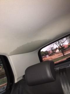

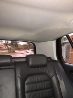

Galera boa tarde, comprei um golf mk7 tsi 1.4 usado. Acabei sendo presenteado com infiltracao no teto. Levei na concessionaria para ver o que poderiam fazer. Realizei a troca dos 4 ductos do teto solar. Acabei gastando uma grana preta com isso. Hoje comecou a chover novamente na minha cidade, com isso apareceu as infiltrações na parte traseira do forro de novo...
Alguem tem uma solução? Alguem ja passou por isso?

Meu Deus.... imagino a  irritação...... bom  ai  nao  tem  jeito, é  desguarnecer o teto ,checar  as conexoes, fazer testes  de passagem  para  verificar o  problema.....mas  o  golf  na  maioria  das  vezes dá  problema ai....
O meu teve um problema parecido que só apareceu depois de 2 anos usando o carro, e coincidiu com uma viagem de 2 horas abaixo de muita chuva. O meu caso era a mangueira traseira direita que estava esmagada pelo calço de espuma do forro do teto. A vazão da mangueira estava comprometida e como foi muita água durante a viagem, não deu conta de drenar e transbordou a calha interna. Trocaram mangueira e forro na garantia (R$6000,00 só o forro). Acredito que seu caso possa até ser entupimento por sujeira. A VW dos EUA teve que fazer um recall medonho na tiguan devido obstrução por sujeira e falta de aviso para realizar a limpeza interna das mangueiras.

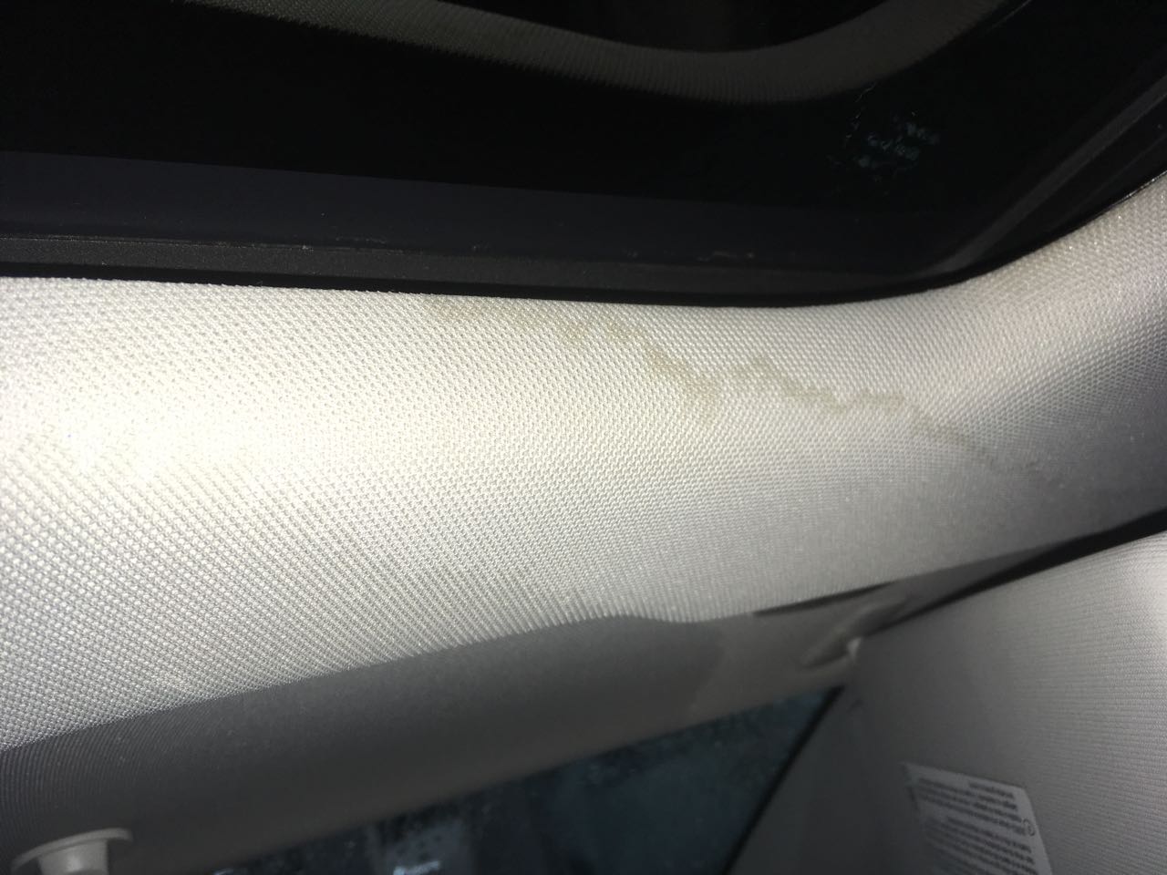

Emerson, antes de levar na ccs desmontei o acabamento da coluna D e tirei essa foto. Lá eles fizeram o mesmo diagnóstico, solicitaram nova mangueira e um forro novo. Pedi para o gerente da oficina deixar o carro sem o forro enquanto esperava o novo. Fiquei rodando 1 semana sem forro do teto. Dessa forma pude fazer testes adicionais em casa, utilizando lava jato, para ter certeza de que não tinha nenhum outro tipo de vazamento. Segue uma foto do teto sem o forro.a4baf1fec36bb898b889d2e0fc7173cc.jpg

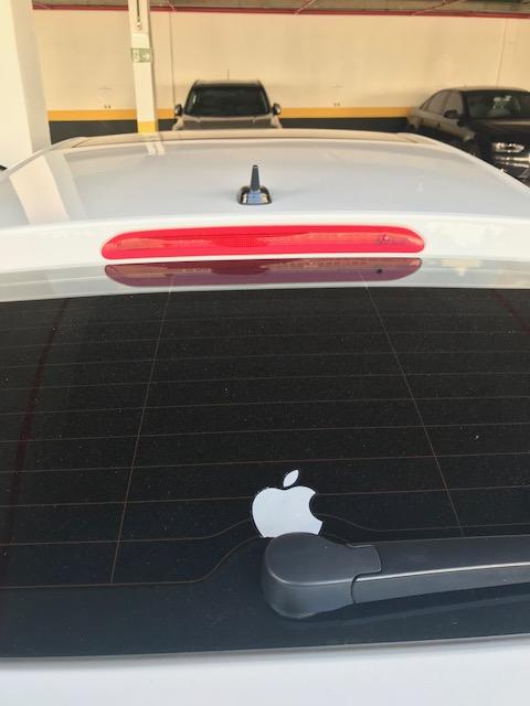

Boa tarde, o meu golf aconteceu a mesma coisa, e mesmo estando na garantia, eu mesmo resolvi, pois sabia se eu mandar na concessionária iria passar raiva.... o problema é na vedação da 3ª luz de freio... elas afrouxam, eu puxei e passei silicone nelas... nunca mais entrou água.
segue fotos
Galera, passando pra dizer que levei o carro novamente na concessionaria. Disseram que fizeram outros testes e no meu caso o motivo da infiltração era atravez da antena que estava com folga. Acredito que faça sentido pois havia trocado todas as mangueiras do teto e olhei a antena e ela estava um pouco mole mesmo...

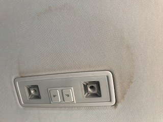

Boa tarde pessoal!
Alguém já teve problema apenas com a macha no teto em torno da lâmpada do teto?

Galera, passando pra lembrar que meu problema foi solucionado, depois de trocar todos os ductos do teto, gastar mó dinheiro, molhar o forro de novo, descobriram da onde estava tendo infiltração.
Era pela antena do carro, estava com folga e por isso estava molhando.

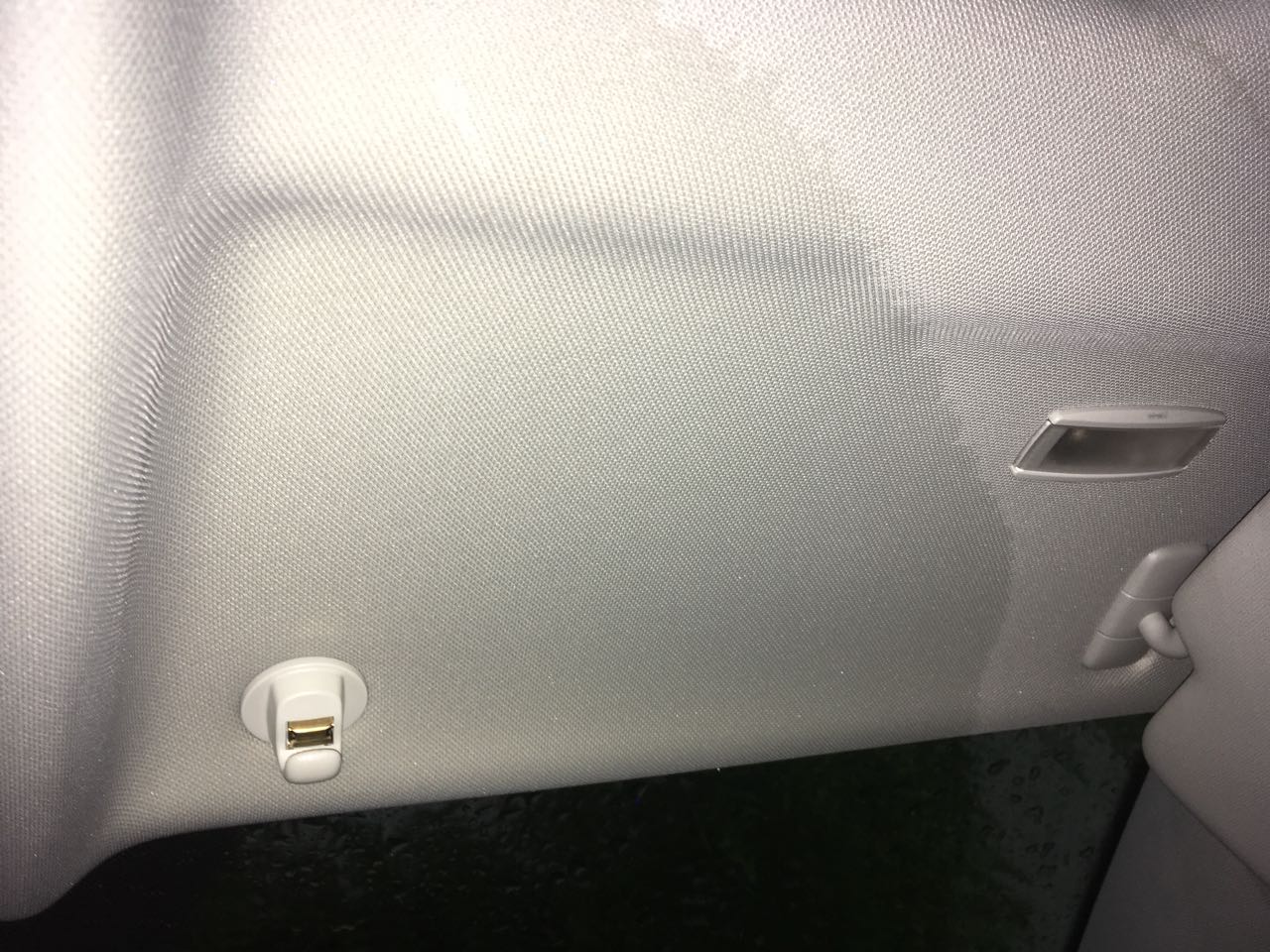

Hoje fui contemplado após uma chuva forte, uma goteira dentro do carro!! provavelmente entrou pela vedação do parabrisa!! Como comprei de concessionária VW o meu GOLF, sou 2º dono, irão arrumar na garantia!
Segue fotos do estrago!
