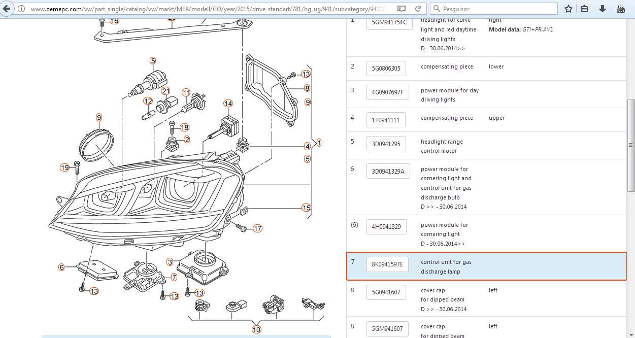

Sim, nos faróis do exclusive tem 2 reatores, 1 para o Xenon e outro para o Led.
Aqui tem maiores informações:
http://www.oemepc.com/vw/part_single/catalog/vw/markt/MEX/modell/GO/year/2015/drive_standart/781/hg_ug/941/subcategory/941020/part_id/3701848/lang/e#sec_7
A peça nro 7 é o reator do Xenon e a 3 é o reator do farol diurno.
Agora se o problema está aí, são outros 500...
