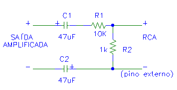

ACREDITO que com resistores e capacitores voce consiga resolver isso.......
Existem conversores de Baixa Impedancia para Alta Impedancia na Net, mas
nao sei o resultado (vi que possuem transformadores internamente)....
Vi esse circuito na Net, mas nao testei
fonte: http://autosom.net/artigos/normal_rca.htm
