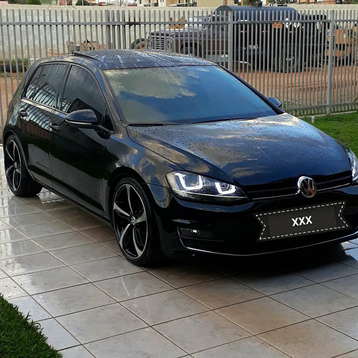

Tenho um Tsi Mk7 Alemão, está com 56 mil km. Com filtro K&N , escapamento esportivo, e rodas aro 19".
Esses dias apresentou erro de câmbio, trocava somente para marcha par.
Desliguei o carro e liguei, o erro sumiu. Uma semana depois, ontem, ele teve o mesmo problema, desliguei o carro e liguei umas 10 vezes, e o erro sumiu.
