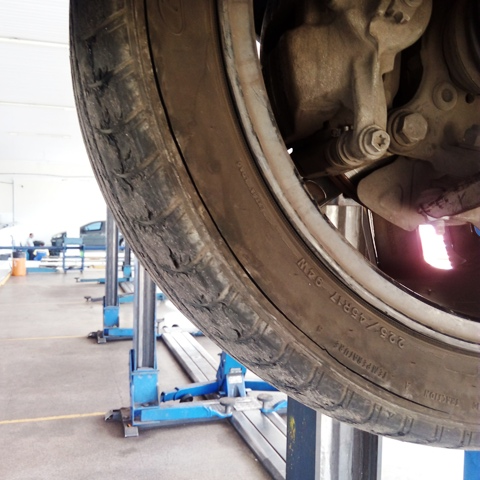

Gostaria de alertar a todos os colegas que possuem golf 7 geração, pois fui efetuar um alinhamento após troca de uma peça na suspensão e o consultor disse que o pneu já tinha atingido o limite TWI  e que o pneu tinha uma falha grave, o mesmo estava decepando, se abrindo, como se fosse recauchutado, nunca vi isso em nenhum pneu que usei em toda a minha vida, e o pior que aconteceu nos dois pneus dianteiros ao mesmo tempo, falei com o especialista e o mesmo disse que não poderia fazer nada, devido o pneu já esta no limite twi e a goodyear não dá garantia nestes casos, mas a minha preocupação foi pela minha segurança, pois não sei desde quando o pneu esta nessa situação, então pessoal é bom verificar o pneu goodyear na parte interior do pneu, para ver se não tem rachaduras e apresenta descolagem interna.

Reparei que o seu pneu está descamando bizarramente também. Não sei se uma coisa tem relação com a outra, mas como está o alinhamento do seu carro?

Alinhamento está normal e o pneu se desgastou corretamente, o especialista de pneu da goodyear afirmou que o pneu será enviado a fábrica para uma análise, mas informou que o pneu como atingiu o marcador TWI não tem garantia, mas disse a ele que eu não sabia desse quando os dois pneus dianteiros estavam com esses danos ou seja, a culpa é do consumidor sempre, agradeço a Deus em não ter acontecido um acidente.
Quanto ao pneu descamando, esses pneus de hoje, estão descamando frequentemente, pois há relatos que estão importando pneus de neve da Europa e como no Brasil é um país tropical, os pneus se deterioram, existe os códigos no pneu que identificam se o pneu é para neve ou países tropicais, só dá uma olhada no Youtube.

Acho os Goodyear péssimos. Se veio original no seu carro eu mandaria para o atendimento da fábrica e guardaria um de amostra, mesmo já estando desgastados. A ideia não é nem requerer um jogo novo de pneus mas abrir uma investigação com potencial de recall. Isso me parece um evidente problema de qualidade.
