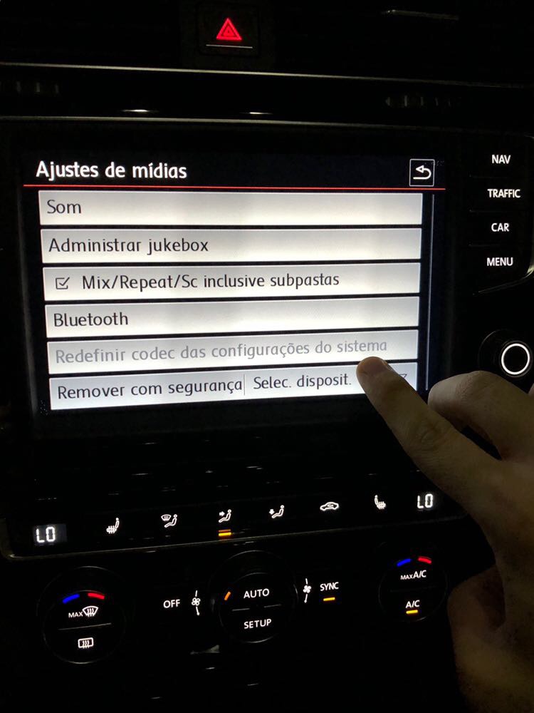

Percebi q tem uma opção nas configurações “Redefinir codec das configurações do sistema” mas esta encontra-se apagada, sendo impossível realizar essa função. Alguém saberia me ajudar a resetar esse som de fábrica? E a redefinir esse Codec?

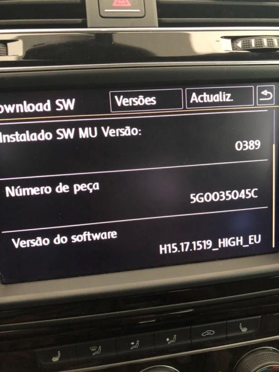

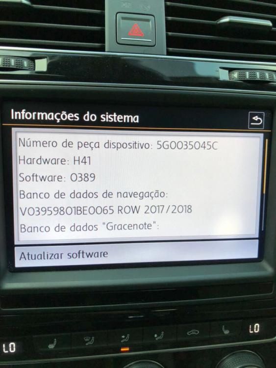

Também acredito que possa ser isso. Mas como faz pra reinstalar o software da central?
Acredito que só na concessionária para reinstalar o software.
Deve estar com algum arquivo defeituoso, que nem sempre carrega ao inciar o sistema.
