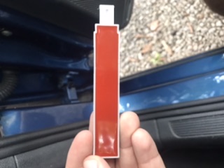

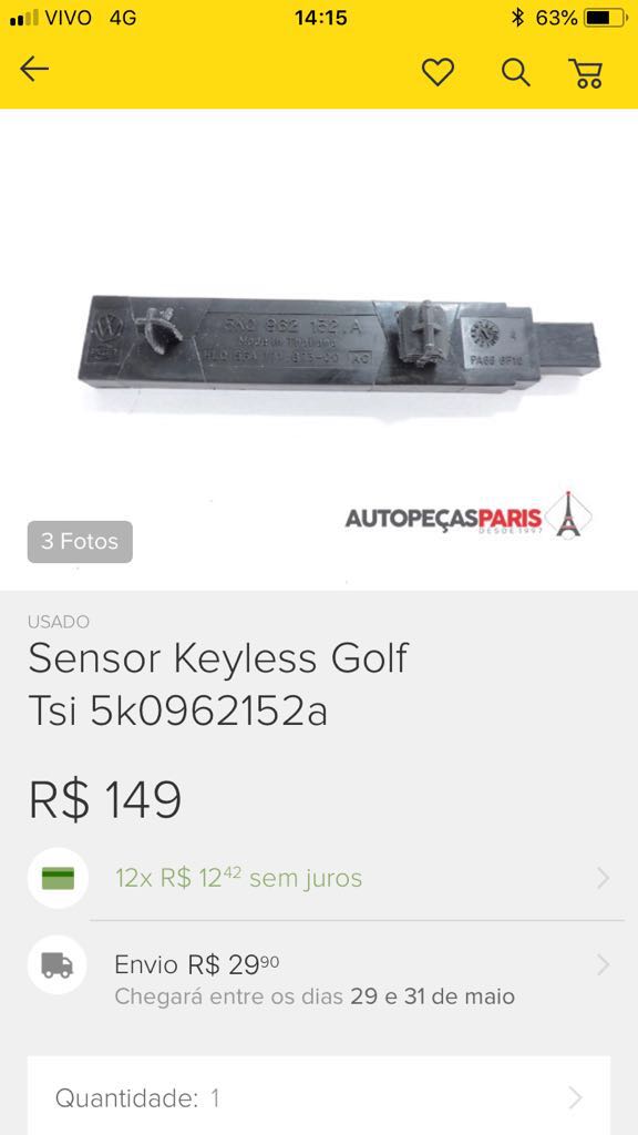

No meu caso o consultor desmontou um sensor que você acessa pelo console que fica em frente ao câmbio. Para a minha sorte quando ele remontou a antena o sistema voltou a funcionar.
Em anexo tem uma foto do sensor e um print do mercado livre com o código dele.
Tem também um outro sensor que fica embaixo do banco traseiro. Quando se mexe muito no porta malas e tomba esse banco o sensor pode sair do lugar lambem.

obrigado pela informação. Eu cheguei a desmontar o porta objeto, que fica a frente do câmbio e embaixo dos comandos do ar, e não achei essa antena. A da mala eu achei. Amanhã irei desmontar novamente para poder verificar se encontro.  Eu vi esse anúncio no mercado livre, queria tirar a peça para poder verificar se o número de série bate.  A css me cobrou 1500 reais para resolver isso, falando que tinha que trocar e pintar a maçaneta.

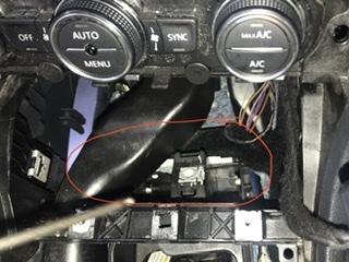

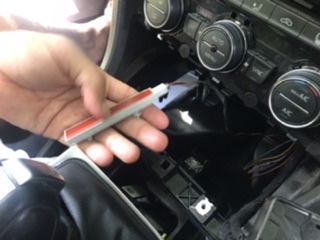

então depois de muito pesquisar na internet, aqui no próprio site, em fóruns europeus não encontrei nenhum lugar onde informava ao certo a posição do sensor. Mas a informação dada pelo André foi primordial.
Realmente o sensor está logo a frente do câmbio. Mas para ter acesso ao mesmo e bem complicado. Você precisa tirar o porta objetos, retirar o suporte da moldura do câmbio e retirar um outro suporte, esse último e que da visualização ao sensor, bem pouco mas da. Eu já tinha desmontado duas vezes mas não tinha encontrado pois não tinha retirado esse suporte. Para desencaixar o sensor e um pouco chato mas depois de um tempo consegui.
Não tive a sorte dele voltar a funcionar após limpar os contatos, mas já comprei a peça.

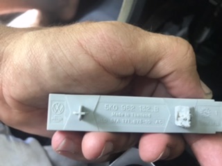

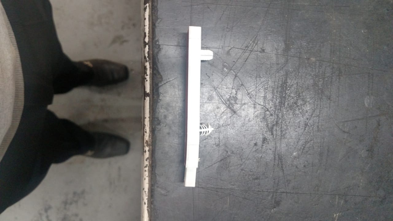

Em relação a peça descobri que a antena dianteira e diferente da antena traseira. Tem uma diferença na última letra do código e no formato das antenas.
A dianteira é branca, comprida e tem o código 5K0 962 132.B.
A traseira é preta, mais curta e tem o código 5K0 962 132.A.
Assim que a outra chegar eu informo se funcionou ou não.
seguem algumas fotos que tirei da peça.
